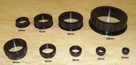

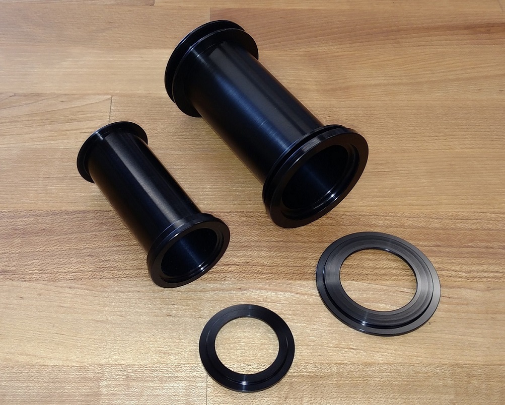

Motor Retainer und Motor Adapter von Aeropack
Mit der Bitte um rege Beteiligung und BG

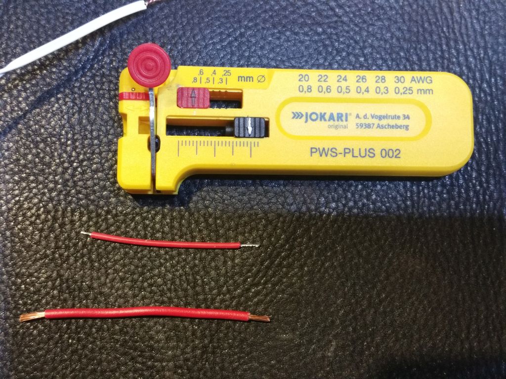

ich finde in meiner Rangebox diesen einstellbaren Abisolierer mit integriertem Kabel-Cutter unverzichtbar.
Klein leicht und ersetzt Abisolierzange und Seitenschneider. Zumindest wenn man keine 20A Kabel Verlegen will.
