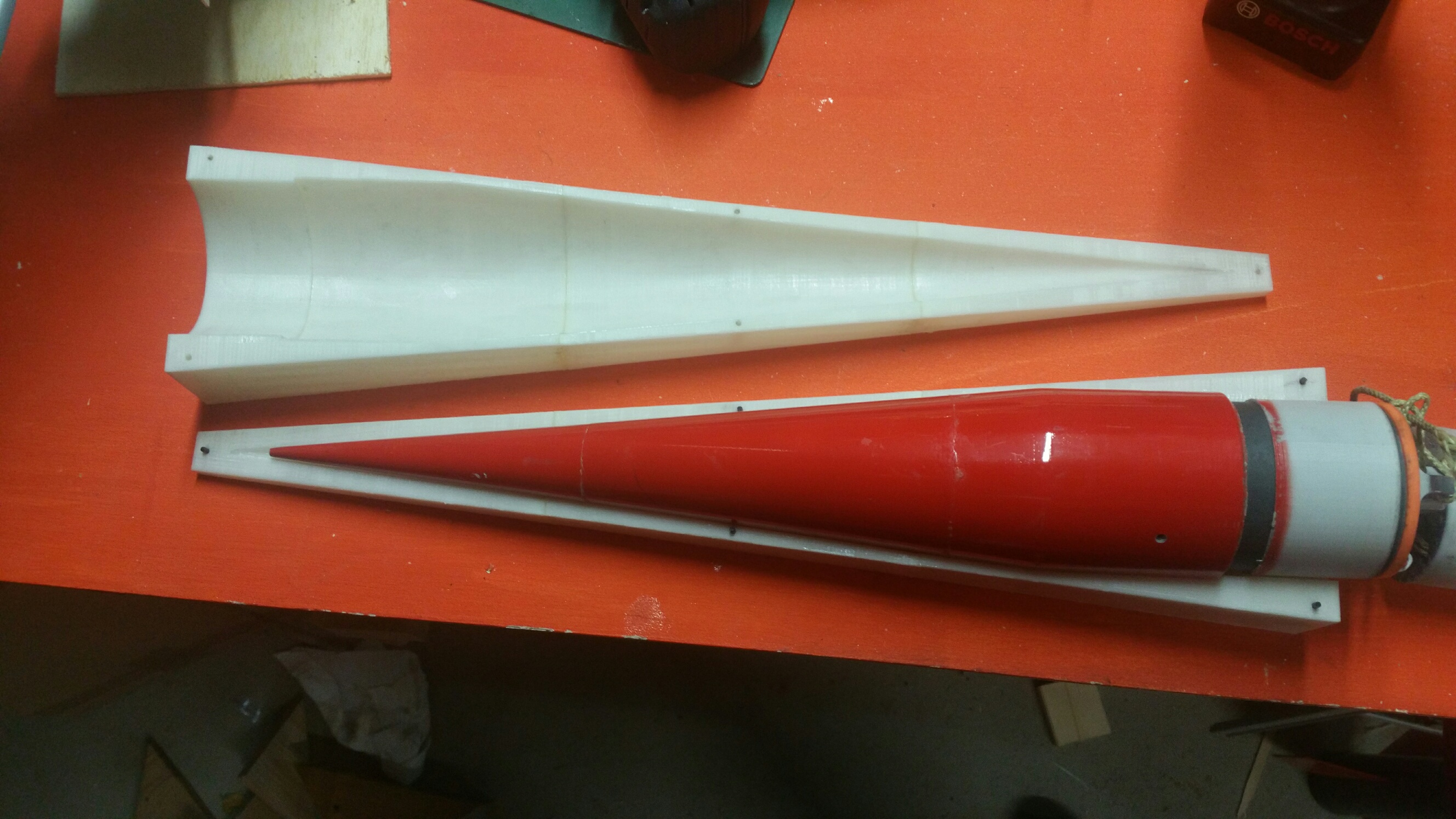

hier erkennt man die Passstifte. In den zusammengeklebten Segmenten stecken die gleichen Pinne.
Die rote Spitze ist übrigens die Urform und noch direkt gedruckt. Nicht sehr haltbar, wie man an den Klebestellen erkennen kann.
