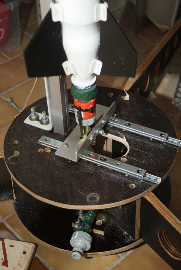

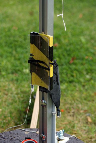

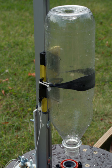

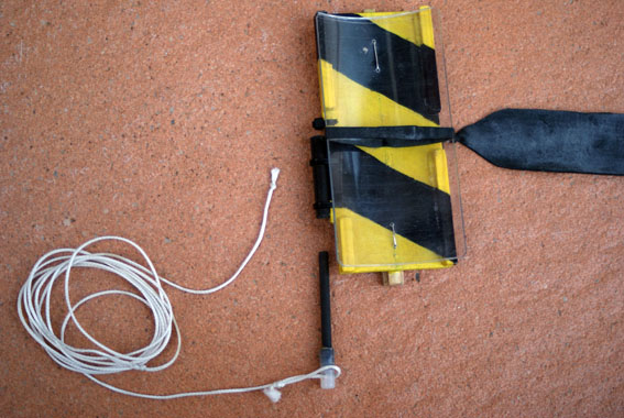

seit einiger Zeit baue auch ich Wasserraketen. Bei der Startrampe habe ich mich für eine Variante mit einem Führungsschlitten entschieden. Die Rampen mit den drei senkrechten Rohren fand ich nicht so schön und Railguides wollte ich nicht an die Raketen kleben. Meine Konstruktion ist wie folgt: 1. Für die Aufnahme der Rakete wie gewohnt eine Gardena-Kupplung. (Deren Funktion habe ich jedoch umgedreht, d.h. die ist durch zwei Gummizüge immer entsichert und wird nach dem Aufstecken der Rekete erst geschlossen und mit einem Stift (Splint) gehalten. So wird beim Auslösen deutlich weniger Kraft benötigt) 2. Notentlüftung, erfolgt auch über eine Gardena-Kupplung. Ähnlich wie bei der Raketendüse. 3. Führungsschiene und Schlitten. Also ich habe eine senkrechte Führungschiene, so wie bei den Systemen mit Railguides. Auf dieser Schiene befindet sich ein Schlitten. Die Raketen werden mit einem breiten Gummiband (aus einem Fahrradschlauch geschnitten) am Schlitten befestigt. Das Gummi geht also von einer Seite des Schlittens um die Rakete herum und wird an der anderen Seite des Schlittens mit einem Splint gesichert. Dieser Splint ist über eine Schnur mit der Bodenplatte der Rampe befestigt. Die Schnur sollte natürlich kürzer als die Führungsschiene sein. Bei mir ca. 20cm kürzer. Also Rakete startet, Schlitten und Rakete flitzen hoch, Schnur löst kurz vor dem Ende der Führungschien den Splint, Gummi löst sich und fliegt weg. Schlitten rutscht wieder runter. Rakete fliegt problemlos weiter. Hat jemand von Euch schon Erfahrungen mit einem vergleichbaren System ?? Ich hatte mich auch schon mit http://www.aircommandrockets.com in Verbindung gesetzt, Hier ist dieses System absolut unbekannt und man kann sich nicht wirklich vorstellen, dass es funktioniert bzw. das das Gummi vom Schlitten schnell genug von der Rakete verschwindet. Tut es aber :-) If You Don't Try, You'll Never Know |

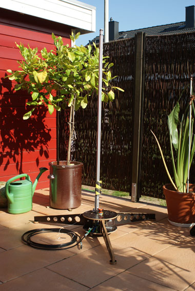

Hier nur der Schlitten. (Wird zur Zeit überarbeitet, etwas leichter und etwas länger) Hier an der Schiene Hier beim Test mit einer einfachen Flasche. (Die ging immer richtig schön senkrecht ab und der Schlitten funktionierte 1A) Und hier mit der Rampe als komplettes Bild. Ein Bild mit Schlitten, Rampe und Rakete habe ich noch nicht, kommt noch. Aktuell ist es so, dass das Gummi an der einen Seite mit einer Öse eingehakt und an der anderen Seite mit dem Splint gehalten wird. Wird der Splint gelöst, so löst sich das Gummi komplett und fliegt seitlich weg. Geändert von WARAausKIEL am 19. Februar 2013 um 14:40 If You Don't Try, You'll Never Know |

die Schiene kann ich nicht verschieben aber ich habe die Rampe letztens so modifiziert, dass ich den Gardenaanschluss verschieben kann. So sind die gängigen Flaschengrößen (0,5, 0,75, 1, 1,5 und 2 Liter) gar kein Problem. Es würde sogar deutlich größer gehen. Ist nur fraglich, ob dass noch Sinn macht bzw. was die Führungsschiene dazu sagt :-). Bei den Flaschen bevorzuge ich die 1l von deit und die 0,5l von vilsa. Bei denen passt der untere große Teil (Durchmesser) immer genau über den oberen strukturierten Teil. Im Hinblick auf den oberen Teil der Rakete (Fallschirmkammer, ...) ist das gar nicht so unteressant. Das passt ja leider bei Cola und Co. nicht so ohne Weiteres. If You Don't Try, You'll Never Know |

das ist ja eine super Idee mit den Schubladenauszügen, da bist du wirklich sehr variabel. Sinn der einer Führung bei den WaRas ist es wie bei den Smokern auch die Rakete zu führen bis sie aerodynamisch stabil ist, das geschieht bei den WaRas aber sehr schnell. Meiner Meinung nach ist es wichtiger die Gardenakupplung zu entlasten vor allem wenn man bei Wind oder mit sehr langen Raketen startet, aber da bietet deine Lösung ja beides. Gruß Andreas In Wirklichkeit ist die Realität ganz anders !? |
