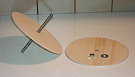

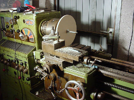

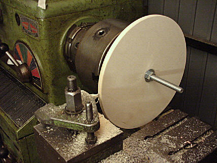

Zunächst habe ich 2 Scheiben aus Sperrholz, im gewünschten Körperrohrdurchmesser, auf einer Gewindestange sauber abgedreht und geschlffen. Folgende Datei wurde angehängt:

Sie dienen als Führungsschablone für die Styrosäge. Die untere Scheibe ist fest mir der Achse verklebt, die obere ist abnehmbar und wird verschraubt. Folgende Datei wurde angehängt:

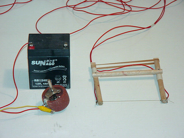

Ein Holzstab, 4 Nägel, etwas Stahrdraht, ein Gummiring, Kabel, ein dickes niederohmiges Poti und ein Akku - eine Styrosäge ist schnell gebastelt. Folgende Datei wurde angehängt:
