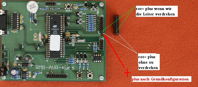

So, jetzt bin ich auch schon so weit, oder besser gesagt fast so weit- R 26 fehlt mir noch! Das Problem was ich habe, liegt aber wo anders und zwar,wenn ich von der Flachbandleitung (16 Pol) die zwei Leiter aufschneide und verdrehe da komme ich mit ROT(+) nich dort wo auf der Grundkonfiguration dargestellt ist -unten rechts sondern unten links. Ist das schon jemanden aufgefallen? Oder liege ich falsch mit meiner Vermutung? Paul
Geändert von Paul am 16. Oktober 2005 um 18:14
![Neil Neil](repository/avatar/21)
ich hatte da keine Probleme. Ich habe beide Steckerenden so gehalten wie im Bild und dann alles angeschlossen. Es kann eigentlich nur diese eine Möglichkeit geben nach der Anleitung. Kannst du mal ein Bild machen?
