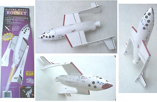

Hi Forum,
vor kurzem war ich beruflich über dem großen Teich in Kanada und fand dort in einem Modellbauladen etliche Bausätze von Estes. Ein Bausatz hat es mir dann doch angetan: Spaceship One für 24,95 can.Dollar. Wieder zuhause habe ich mich dann auch bald an den Zusammenbau gemacht und möchte euch kurz schildern wie die Qualität etc. ist. Überrascht war ich von den Balsa und Kartonteilen. In frühereren Bausätzen waren diese mehr schlecht gestanzt und brachen aus. Hier das Gegenteil: lasergeschnittene Leitflächen und auch die Karton Zentrierringe waren lasergenau geschnitten. Die Passgenauigkeit der Teile ist sehr gut und auch die Kunststoffteile lassen nichts zu wünschen übrig. Der Fallschirm war bereits fertig gebaut und die Fummelarbeit mit der Folie entfiel komplett. Als Antrieb ist ein C6-3 angedacht. Alles in allem ein schöner kleiner Bausatz, den man hier scheinbar (?) nicht im Handel bekommt. Gruss Tom Folgende Datei wurde angehängt: |

Sehr schön!
Weißt Du daß man mehr Gewicht in der Spitze stellen muß? Estes empfehlt etwa 14g. Ohne solche Gewicht ist das Modell vielleicht nicht stabil. |

Zitat: Hallo Adrian, ich habe nur den Gewicht welches dem Bausatz beiliegt eingebaut. Das dürften runde 15-20 g Knetmasse gewesen sein. Gruss Tom |

Schau mal bei RMR oder im Rocketryforum.com nach, wenn ich mich nich täusche hab ich da neulich gelesen dass SSOne mit dem beiliegenden Gewicht bestenfalls grenzwertig stabil ist...

BTW: Das SSOne wäre doch _der_ Kandidat für ein Hybridmotor-getriebenes Modell. Mehr Scale geht doch kaum...

schönes Teilchen dass Du da zusammengebaut hast! Wie groß ist es denn geworden? Vergrößert wäre das bestimmt auch etwas für mich .....hmmm ich hab da so 'ne Idee... Grüße Berti |

Zitat: Hier ist der Beitrag auf Rocketryforum.com. Tom, wieviele Stück Gewicht sind im Bausatz gekommen? Im originalen Bausatz gab es zwei Stück. Jede ist etwa 6-7g. Dann muß man 14g mehr einstellen. Vielleicht haben neue Bausatze mehr Gewicht eingeschlossen. |

Zitat: Es waren 2 Knet-Teile von ca. 0,5 x 2 x 1 cm. Hmmm... das dürften ca. 15 gr. gewesen sein. @Berti: Das Modell ist ca 30 cm hoch Gruss Tom |
