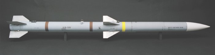

So das währe eines Meiner FOTOS.
Folgende Datei wurde angehängt: **Guten Flug**(soweit möglich) |

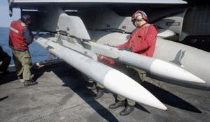

Da ist ja noch ein gutes

Beitrag 25346
Das obere Foto sieht nicht wirklich nach Original aus. Mehr kann ich dazu nicht sagen, kenne mich nicht so extrem mit der AMRAAM aus.
Das hier könnte helfen: http://yellowjacketsystems.com/alway/missile_scale_data.htm#AMRAAM Oliver |

Beitrag 25359
hi,
blaue Ringe bedeutet: Übungsattrappe Die AMRAAM auf Bastis erstem Foto ähnelt einer echten aber sehr! Bertram |
