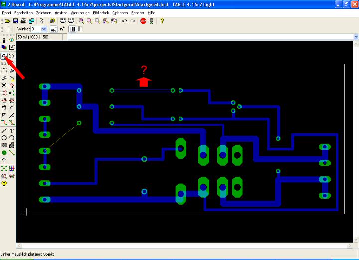

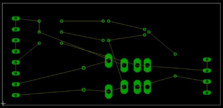

Da wir ja unsere Platine vorher mit dem Autorouter "versaut" fg haben, wollen wir nun die wichtige u. richtige Arbeit üben, das "Manuelle Routing" bounce
Aber unsere Platine ist doch schon geroutet !?!confused Kein Problem, mit dem RIPUP Befehl, kann jede einzelne Leiterbahn wieder zum Gummiband werden, oder eben auch die ganze Platine.
Also lasst uns alles wieder rückgängig machen !!!
Befehl RIPUP anklicken und dann für die ganze Platine "GO"(kleine Ampel)
wir werden dann noch gefragt:
JA......ja......und dann, wieder bei den Gummibändern wink

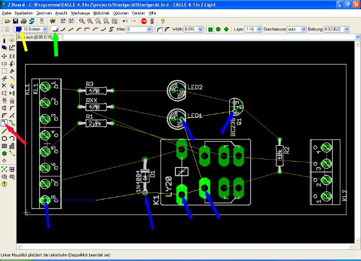

Mit RIPUP und anklicken einer einzelnen Leiterbahn, können wir jede einzelne o. Teilstücke auflösen !!!

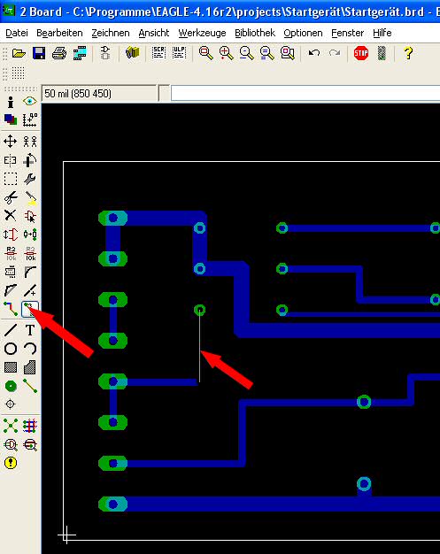

Doch nun zum Manuellen Routen !!
Das geschieht mit dem ROUTE-Befehl (roter Pfeil). Wir wählen den Routebefehl aus, und klicken dann z.B. auf das untere Signal(GND) an unserer Klemmleiste.(rechter blauer Pfeil). Es leuchten dann alle Stellen auf, an welchen das GND Signal anliegt und wohin auch die Leiterbahn gezogen werden muss. Durch klicken mit der rechten Maustaste können wir den Abknickmodus einstellen(45Grad, 90Grad, usw) der gewählte Modus ist oben in der Leiste sichtbar(grüner Pfeil). Den Layer in dem wir routen, können wir über das Pulldown-Menü(gelber Pfeil) wählen. Bei unserer Platine macht ja Bottom sinn !!!
Es werden nun so nacheinander die Lötaugen der Bauteile mit den Leiterbahnen verbunden.

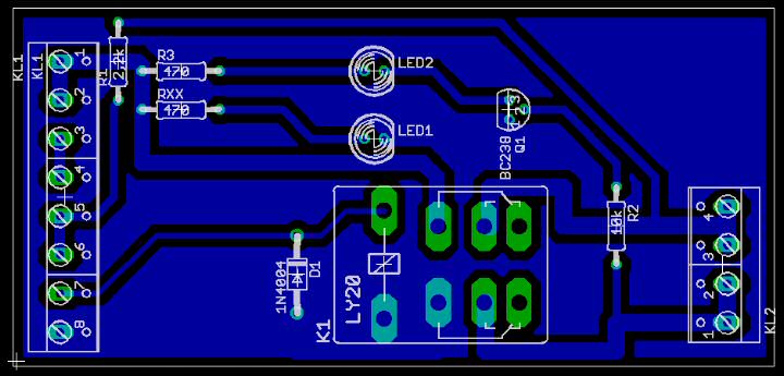

Eventuell sieht dann unsere fertige Arbeit so aus !!

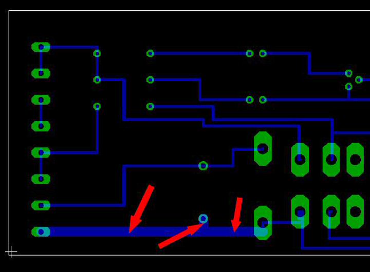

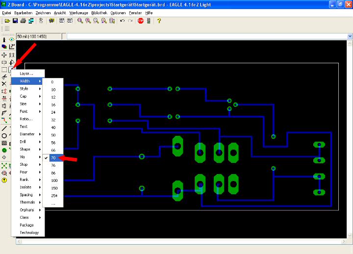

Sieht schon fast gut aus !!!fg wink Nur die Leiterbahnen, sind noch etwas dünn, vorallem jene welche ordentlich Strom abbekommen werden !wink
Aber auch das ist kein Problem !!!
Wozu gibt es den CHANGE-Befehl. Wir haben ihn schon benutzt um die Textgröße zu ändern, und jetzt benutzen wir ihn ebenso bei den Leiterbahnen. Change Width - Breite ändern. Wir wählen 0.07 inch o. je nachdem was wir als Einheit beim Raster eingestellt haben auch 70 mil.
Siehe BildfrownRaster auf mil)
und klicken dann auf die Segmente der Leiterbahn und wir sehen, dass jedes Teilstück breiter wird.

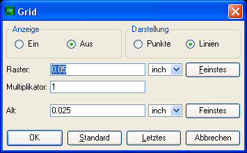

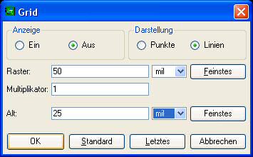

Die Umschaltung zwischen inch u. mil geeschieht über das Raster-Fenster. Zu Erreichen über das Menü Ansicht-->Raster !!!
Es kann jeder Zeit wieder auf Standard zurückgestellt werden (Inch).
Aber auch mm sind möglich, aber bitte nur zum Zeichnen von Platinenumrissen u.ä. (Wert bei Raster auch ändern 1mm o. 5mm o. 10mm)
Sonst immer auf "inch" oder "mil"(1/1000 inch) lassen !!!!

Na dann auf gehts....so in etwa soll es aussehen !!! Nein, nicht das Startgerät....nur Beispiel....
Geändert von icepic am 03. Februar 2007 um 19:51

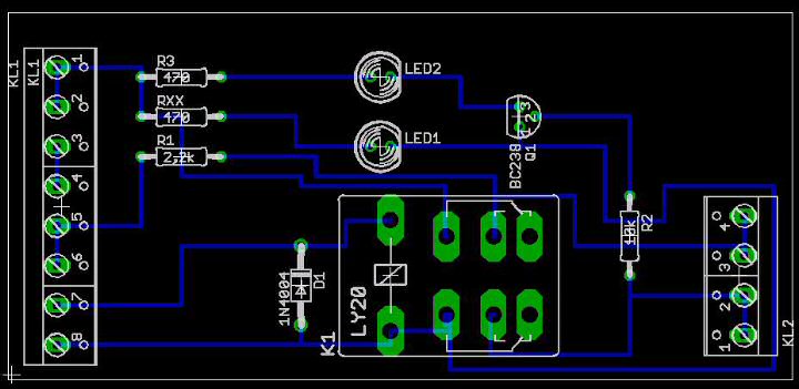

Eine "endgültige" Version des Startgeräts !! So ähnlich kann es aussehen wink

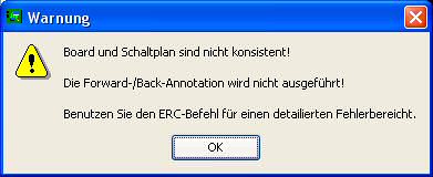

Es kommt dann beim Öffnen des Board o. Schaltplans die Meldung
