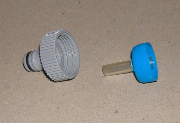

Hier mal drei Bilder von der Düse der 2. Stufe:
Das Schlauchstück wird in das Gardena-Hahnstück geklebt:
Ich hoffe, das hält roll eyes (sarcastic)
viele Grüße, wolke
