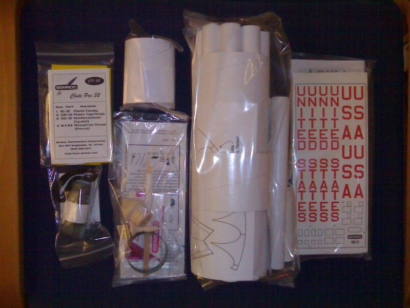

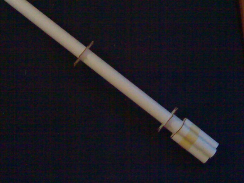

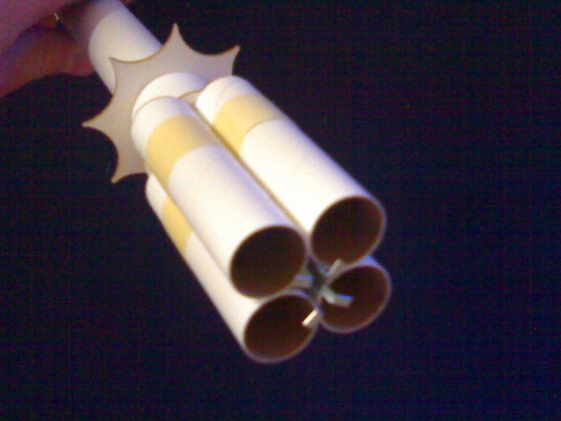

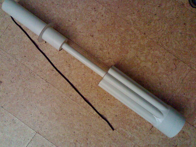

So, nun kommen die Bilder.
Kartoninhalt Motorhalter Stuffer-Tube ...mit Tanks Ich hoffe, die Bildqualität reicht aus. Mache mich jetzt an das Flossenpuzzle ![]() |

Ah, ja.
hier ist das BT-70 nicht bis unter runtergezogen, interessant. Übrigens: ich habe jetzt schon zwei Flossen! ![]() Ich hatte mir mal vorgenommen, das Modell am letzten Wochenende zum Anlaß des T2-Lehrgangs zu starten, aber da hatte ich vorher natürlich ganz andere Sachen zu tun... ![]() "Am Schluß jeder Berechnung steht das Experiment" (Rolli) |

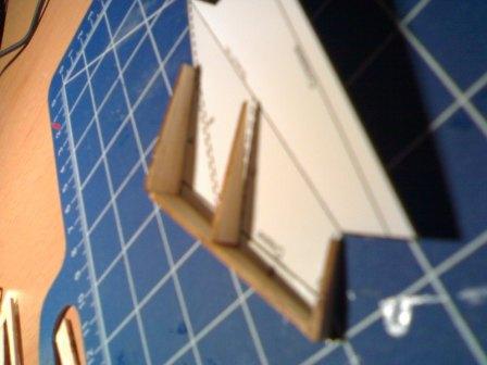

Beitrag 114520

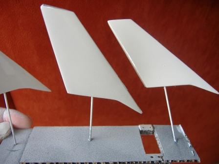

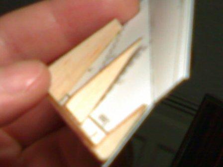

jetzt kann ich endlich ein paar Bilder vom Zusammbenbau der Fins einstellen. Es hat alles länger gedauert, als ursprünglich gedacht. Wirklich, die Fins haben es in sich. Die Zeit, die ich dafür investiert habe, hätte ich ein oder zwei "normale" Modelle zusammenbauen können. Ich denke, dass man sich beim Zusammenbauen der Fins klar machen muss, dass das Profil nachher stimmen muss. Deshalb darf man die Balsaklötzchen fürs erste nur unten festkleben und nicht über die gesamte Länge. Andernfalls werden die Fins nicht symmetrisch. Auf den nächsten 2 Bildern kann man sehen, dass ich nur unten im Bereich "crease" geklebt habe. Ich habe übrigens Sekundenkleber benutzt. Das fixiert schnell genug, so dass man keine Probleme mit Verschieben der Klötzchen hat. (Die Bildqualität ist leider sehr schlecht, sorry!) So sehen die Fins bei mir nach Spachteln und Lackieren aus. Viel Spaß wünsche ich meinen Semroc Saturn Kollegen. Thomas |

Beitrag 114797
Schaut doch sehr gut aus Thomas.
Ich werde am Wochenende mit meine beginnen ![]() |
