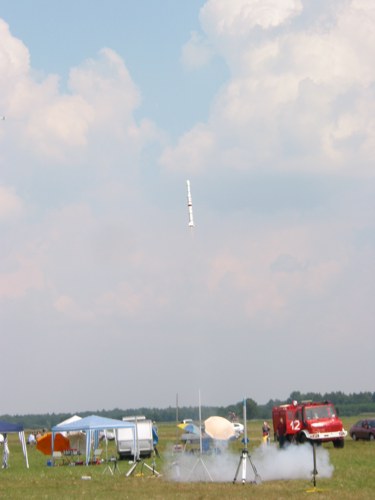

Ich hatte mein 1, 90 cm Modell als Mitteltrenner geplant und erbaut, mein Experiment war der "verwicklungsfreie" (Vor-)Fallschirm. Nur leider hatte ich nicht bedacht, dass der Dentamag (,welcher perfekt auslöste) genau am Scheitelpunkt die Rakete trennt. Das dabei am Kuppler (800g gen Spitze, 800g gen Motorsegment) die Abzugskraft so hoch wird, wurde mir erst im Moment nach dem Umkehrpunkt klar, als sich mein Experiment nicht enfaltete.
Die Blitzwatte schaffte es nur halb, die Rakete zu trennen. Sie kam aber wirklich der längs nach runter (gibt´s Fotos), so dass sie ungefährlich und rel. langsam aufkam. Lediglich die Motorsektion der 5 teiligen Rakete wurde beschädigt.
Dass sich die Rakete nur knapp nicht trennte und der Grad wirklich schmal zwischen Erfolg und Pech war, konnte natürlich viele Punkte betreffs des Experiments nicht retten, so dass ich mir da nichts mehr ausrechne, aber es hat mir so viel Spaß mit Euch bereitet, dass ich das nicht missen will und sehr gerne nächstes Jahr mit einer Rakete, welche die Punkte schön ausfüllt und einem Jahr mehr Erfahrung in Sachen Elektronik, antreten werde ! smile
