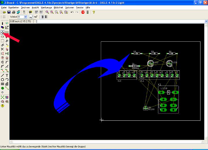

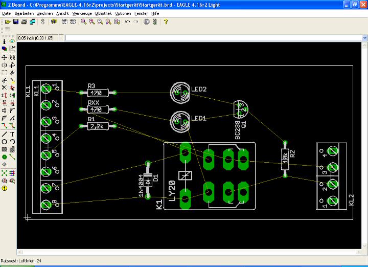

Was sehen wir nun im Boardeditor ??
Links sehen wir unsere Bauteile aus den Schaltplan, die alle durch die Luftlinien(Gummibänder) verbunden sind.
Rechts sehen wir die Platine mit ihren Umrissen(Dimensions), in der Freeware-Version von Eagle sehen wir hier die 80x100mm große Platine. Mehr Platz haben wir also in dieser Version nicht zu Verfügung confused

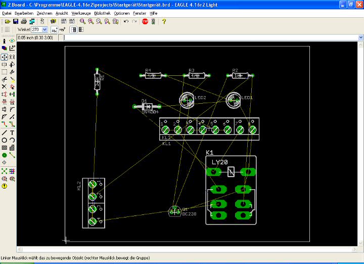

Jetzt müssen wir unsere Bauteile auf die Platine bringen. Richtig !!! Das machen wir mit dem MOVE-Befehl.
Aber einzeln, das wäre ziemlich mühevoll. Daher benutzen wir der GROUP-Befehl(Gruppieren)!!!
Es funktioniert wie beim Schaltplaneditor. Rechteck markieren und dann MOVE und dann mit Rechtsklick bewegen.... Ganz einfach, oder ??
und rüber schieben ......

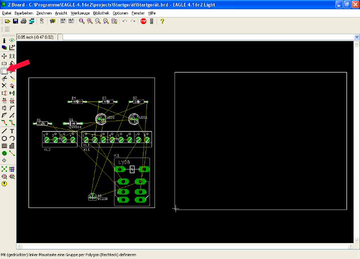

Jetzt noch passend Zoomen (Fit) und dann können wir mal den MOVE-Befehl im Boardeditor testen.
Also einfach MOVE anklicken und dann das Bauteil und bewegen und drehen !!!
Jetzt dürfte auch klar sein, warum es Gummiband heisst fg wink
Die Bauteile können nun platziert werden !!! Achtung beim Move-Befehl, kann auch der Rand(Umriss-Dimension) bewegt und verschoben werden. Evtl. mit Stop o. UNDO arbeiten smile
Viel Spaß beim Ausprobieren !!!

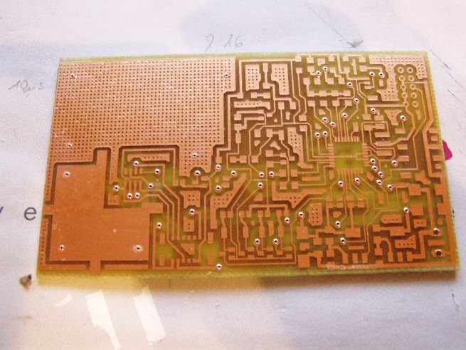

Vias lassen sich natürlich nicht so leicht mit Hobbymitteln herstellen. Evtl. mit erhältlichen Kupferhohlnieten
die durch die Bohrung gesteckt werden und dann vernietet werden.
Das sieht dann in etwa so aus !!!!

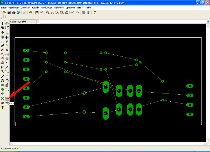

Leiterbahnen !!! Es gibt zwei Layer(Lagen) die wir verwenden werden, die Unterseite(Bottom - Lötseite) und die Oberseite der Platine(Top - Bestückungsseite). Diese Layer werden in Eagle standardmässig mit BLAU für Bottom und ROT für Top angezeigt.
Wir starten also nun den Autorouter, durch Klicken auf AUTO(siehe Pfeil)

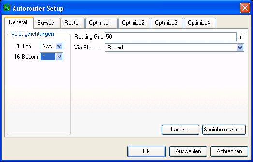

Es erscheint das Autorouterfenster, in dem div. Angaben zum Autorouten gemacht werden können.
Werde in dem Crash-Kurs nicht im Detail auf die Einstellungen eingehen !!! Weiteres ist im Eagle Handbuch nachzulesen.
Wichtig sind jetzt die Vorzugsrichtungen und evtl. das Routing Grid !!!
Bei der Vorzugsrichtung, geben wir an, in welcher Richtung die Leiterbahnen auf der jeweiligen Seite(Top-Bottom) verlaufen sollen confused Macht natürlich nur bei doppelseitigen großen Sinn !!!
Bei Einseitigen Platinen sagen wir dem Autorouter im Layer TOP keine Leiterbahnen "N/A", und im Layer Bottom Leiterbahnen in jede Richtung "*"
Das Routing Grid sollte so belassen werden, oder falls Bauteile nicht im 50 mil Raster liegen auf 25 mil verfeinert werden.
Dann können wir den Autoroter mit "OK" starten

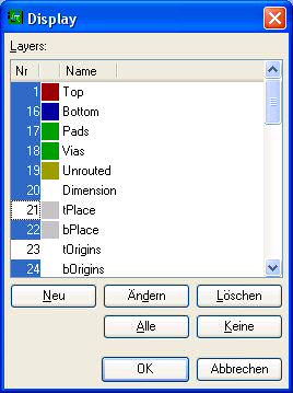

In den letzten Bildern, ist euch vielleicht etwas aufgefallen ?? Wo sind denn die Bauteile hin verschwunden ?
Es wurde ganz einfach nur der Layer für die Bauteilumrisse und Bezeichnungen abgeschaltet !!!
Wie machen wir das ??
Ganz einfach !! Wir verwenden dazu den DISPLAY-Befehl(siehe Pfeil)
Er dient zum Ein- u. Ausschalten der Layer, so dass wir den Layer nicht auf dem Bildschirm sehen !!!
Wir legen sozusagen nur die Folien auf, die wir für die Arbeit gerade benötigen
Es erscheint dann das DISPLAY-Fenster, in dem wir die Layer durch anklicken der Blauen Fläche vor dem Layerfarbkästchen ein- und ausschalten(Blau=ein)
Wir schalten den Layer tPlace ab (das sind die Bauteile auf der Bestückungsseite) TOP-PLACE
Wie wir sehen, gehen auch noch einige andere Layer mit aus z.B. tOrigin,tName usw.
