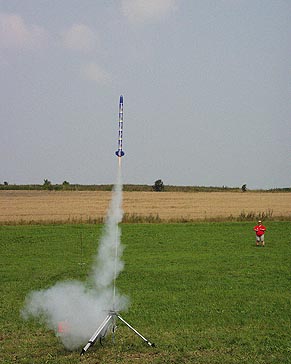

Vielleicht als kleine Hilfestellung:
So sollte die Forster´s nach dem Verlassen des Startstabes aussehen....

Aber jetzt:
das ist eine für mindestens C6-3 gebaute Rakete
auf einem Held 1000 - der hat keine Ausstoßladung,
und weil sie zu schwer war für den HELD 1000
kam sie nicht in die Pötte, machte viel Schall und Rauch,
umd plumpste einfach zurück auf die Rampe.
War schließlich HELD-Gedächtnisfliegen.

Ewin, gestatte, dass ich Dein Rätsel auflöse.
Dennis hat 100 Punkte!!! Gratulation! bounce
Bingo, genau so war es:
Die Forster´s fliegt auf einem Held 5000 mit einem C6-3 als Auswerfer. Als Booster hat sie noch zwei Held 1000.
Gezündet haben nur die Held 1000, deren Startimpuls die Rakete anhob. Die Forsters hat 2 Leitröhrchen.
Das obere kam über den Startleitstab heraus. Da die Rampe leicht "in den Wind" geneigt war und die Geschwindigkeit der Rakete zu langsam war, verhakte sie sich im unteren Leitrörchen.
Das Ergebnis: siehe Erwins Bilder...
Gott sei Dank hat er das schallende Gelächter der versammelten Gemeinde nicht aufgenommen.....
Aber eins kann man draus lernen: man sollte die Held 1000 nicht unterschätzen - 300 Gramm 2 Meter hoch zu wuppen ist doch nicht von schlechten Eltern?!bounce

Beitrag 20579 [Alter Beitrag15. Oktober 2002 um 21:10]
PROTEST
Eberhard !
So habe ich es doch auch beschrieben !
Die Rakete war für eine andere Motorenkonstellation
ausgelegt und erhob sich nur dank Held 1000.
Dennis schiebt den Fehler doch nur auf Dentamag
zurück - das stimmt nicht! Du hast in Deiner Auflösung
Denni´s Dentamag Behauptung noch nicht einmal
erwähnt ! stick out tongue
Die plötzliche Untermotorisierung war der Grund !

Beitrag 20580 [Alter Beitrag15. Oktober 2002 um 21:22]
Einspruch, euer Ehren ! king
Als Kronzeuge des Starts gebe ich Dennis' Ausführungen Recht.

Hallo Rainer,
was höre ich da von Tom? Du wolltest Insiderinformationen?! Tzzzz, tzzz, tzzz knurr
Ok, bezüglich des von Dennis erwähnten DentaMag gebe ich Dir Recht - deswegen hat er auch nur sechs Richtige ohne Zusatzzahl...
Aber ansonsten hat er alles bis ins Detail erkannt.

Beitrag 20587 [Alter Beitrag15. Oktober 2002 um 22:24]
@Eberhard
Insiderinformationen ? ICH ???
Ich werde doch wohl noch im Interesse des
1. NRT telefonieren dürfen ! GRINS
Dennis ist jünger als ich. Da gönne ich ihm den
1. Preis in Form eines Bastelbogens von Erwin fg
In Deiner Preisverteilungsrede war von
Dentamagfehlern nicht die Rede. So fühle ich mich
eben als unmoralischer wink 2. Sieger, da ich genau
so die Untermotorisierung als Fehlerquelle genannt hatte,
wodurch auch immer ausgelöst.
Selbst Dennis schrieb ja... die verbliebenen Motoren
waren zu schwach.....
