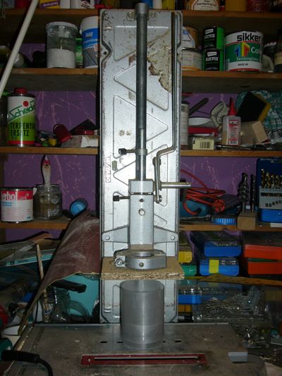

Servus,
mit meinem Probe-Drucktank hatte ich so meine Probleme, aber jetzt ist er soweit fertig. Zwar mehr schlecht als recht, der Drucktest steht noch aus, aber jetzt bin ich auf jeden Fall schlauer als vorher und mit Anfangsschwierigkeiten muss man immer rechnen. Irgendwo hab ich gesehen, dass tiny-frog einen Schraubstock benutzt um die Muffen- und Rohrstücke ineinanderzuschieben. Da ich keinen so großen Schraubstock zur Verfügung hab, hab ich einen Bohrmaschinenständer umfunktioniert, in dem ich an die Bohrmaschinenhalterung mit Doppelklebeband ein Brettchen geklebt hab. Die Flaschenstücke werden dann zwischen Brett und Bohrmaschinenauflage ineinandergeschoben. Unten ist noch ein Bild, an dem es hoffentlich klar wird wie ich das meine. Hoffentlich hilft es euch.

Hallo Rookie, gute Idee mit dem Bohrständer, ich habe eine Schraubzwinge benutzt das geht auch ganz gut. Gruß Andreas

hi @ rookie ich würde mir an deiner Stelle noch eine schlauchschelle in der passsenden größe besorgen. dann kann die Muffe nicht so weit reinrutschen.

Wieso, passt doch. Die geht so weit rein, wie er den Hebel runterzieht....

nein ich dachte weil die muffe auf dem Bild soweit reingetrückt ist.

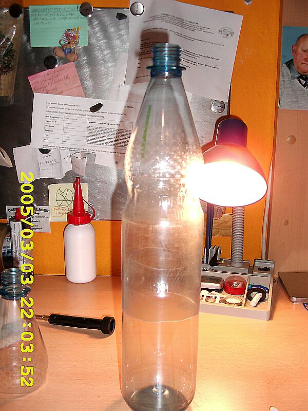

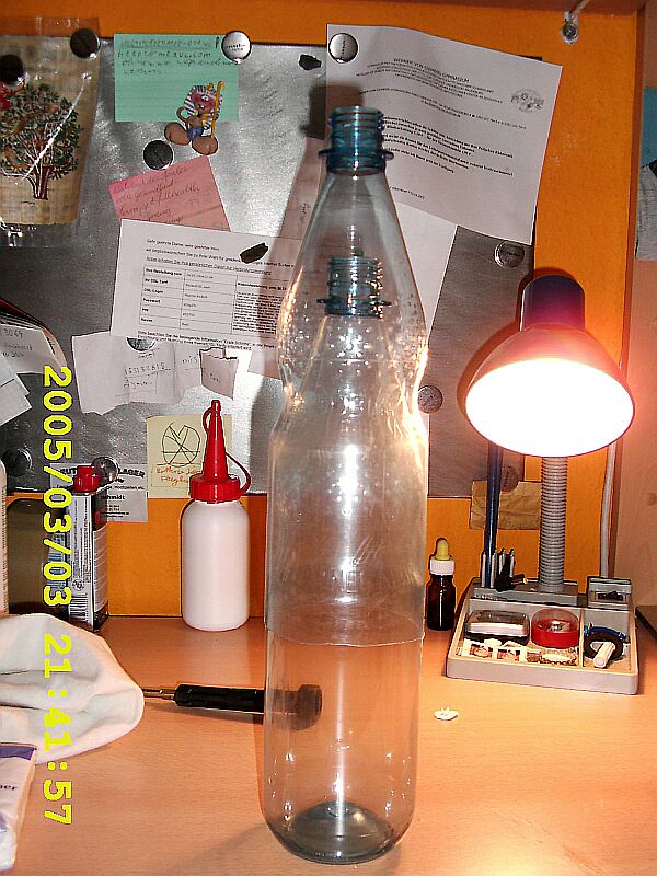

SOOO ok nachdem ich fast verzweifelt bin habe ich endlich die LÖSUNG  ) ja es ist einfach toll was man so alles im getränke markt findet  Einfach den boden rausschneiden und übereinander stecken (sagt nix wegen des schiefen schnittes ich darf wahrscheinlich morgen die drehbank der schule benutzen, denn mein technik lehrer findes das ja immer noch ,Zitat beim start meiner aller ersten Rakete "geil" ). und das ist klasse keine muffen die umknicken und kein bügeleisen  . Ob, dass Manxman, dessen blaue rak abgestürzt ist, auch so gemacht hat, weiss ich net aber die idea habe ich daher . Basti der das echt geil findet und langsamm ne gute ausdauer krigt weil seine mutti sagt : "NE ich fahre dich net! Die 5 KM kannste auch mit deinem fahrad in die stadt rein fahren, wenn du dir umbedingt die flaschen holen willst. Folgende Datei wurde angehängt:

Jo, ich glaub das war meine "blaue Rakete" die du meinst... Aber ich hab die ganz normal mit SST geklebt.
Nur mal so ein kleiner Einwand. Hab ich da nen Denkfehler oder kann es sein, dass sich zwischen den beiden Flaschen beim Start das Wasser sammelt und dann evtl nicht alles mit dem best-möglichen Druck "rausgepresst" wird? Weil der Druck baut sich ja in der oberen Flasche aus... aber das Wasser wird größtenteils in der unteren Flasche sein. Und der Druck kann ja nur durch eine Öffnung, die genau so groß ist wir die des Antriebs also wird die Rakete nicht besonders hoch kommen... . Oder hab ich da jetzt was vercheckt?!

Beiträge: 303
