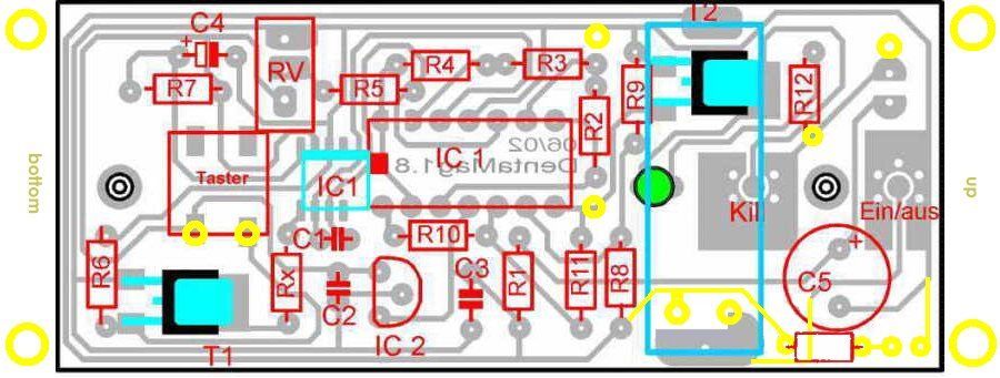

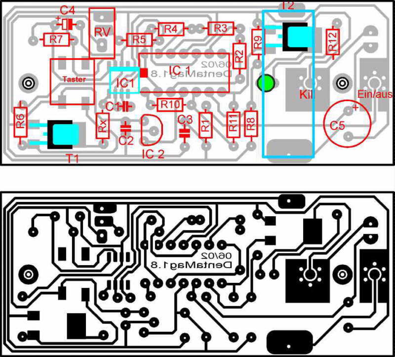

Beitrag 16404
Hi Bertram,
hier die jüngste layoutversion. Bitte zeichne die von dir gewünscheten Änderungen ein und dann gehts los mit der Produktion. Gruß, Achim Der größte Feind des Erfolges ist die Perfektion |
Beitrag 16405
![]() Zitat: Folgende Datei wurde angehängt: Der größte Feind des Erfolges ist die Perfektion |
Bertram Radelow
SP-Schnüffler Registriert seit: Apr 2001 Wohnort: CH-7270 Davos Verein: Argos, MGD Beiträge: 926 Status: Offline |
Beitrag 16418
hi Achim,
kannst Du mit folgendem leben?: 1. R12 - südliches Auge fehlt. Habe ich es richtig ergänzt? 2. Schraubanschluss-Möglichkeit für Zünder 3. Schraubanschluss-Möglichkeit für 9V-Batterie. An dieser Stelle ein Hinweis: <b>die Kabel der käuflichen 9V-Anschluss-Doppelclips sind i.d.R. <u>so mies</u>, dass sie vollständig durch eigene ersetzt werden sollten!</b> 4. Widerstand + Lötaugen für eine "on"-LED 5. Lötaugen für herausgeführte Reset-Taster 6. Anschluss für eine vor dem Flug zu entfernende Kill-Brücke nördlich und südlich von R2 7. bottom/up Beschriftung 8. konventionelle Schraubbefestigung ---- Alle Ergänzungen (bis auf 1.) kann man ja auch ignorieren bzw. wegsägen - aber man ist ein bisschen flexibler, z.B. bei der Wahl der Stromversorgung. Bertram Folgende Datei wurde angehängt: |

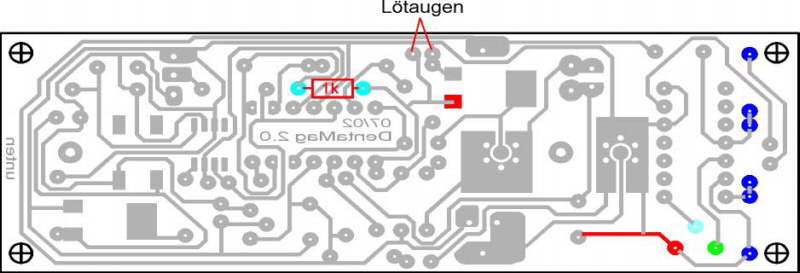

Beitrag 16561
, Re: Re: "Stahl"
Hi Bertram,
sind der Widerstand und die Lötaugen so ok? Gruß, Achim Folgende Datei wurde angehängt: Der größte Feind des Erfolges ist die Perfektion |

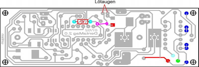

Bertram Radelow
Beitrag 16563
hmm, da hat sich viel geändert.
Der 1k sollte nur in die Leitung zwischen OpAmp #4 -Ausgang und FET-Gate "eingeklemmt" werden - so wie hier magenta eingezeichnet. Kannst Du vielleicht doch mal den Bestückunsgplan dazu schicken? Ich kann nicht genau erkennen, was neu (LowBatt und was Anschlussauge ist. Bertram P.S. geht auch per email - Deine Anhänge kommen gut an. Zu Deinem Attachment-Problem: Nimm mal Mozilla, kannst Du auch erst einmal parallel installieren ![]() Bertram Folgende Datei wurde angehängt: |
