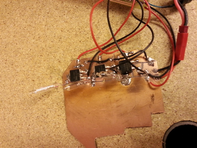

So, am Wochenende habe ich eine provisorische Endstufe gedrehmeld und das ganze auf Funktion getestet. Es läuft alles.

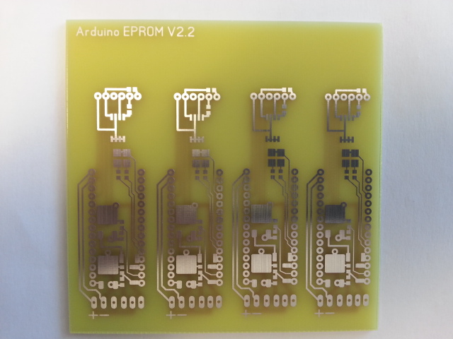

Beim Einschalten gibt es allerdings einen kurzen Spannungspeak auf dem zweiten Kanal. Da kann man zwar mit einem Armingschalter gegen steuern, schön ist aber anders. Hat jemand von Euch eine Lösung? Um das Layout klein zu halten habe ich es zweiseitig aufgebaut und nur zwei Pyroausgänge vorgesehen. Dafür dürften die ersten vier Platinen noch diese Woche fertig werden Ich habe Sie im Internet bestellt, Stückpreis incl. Versand ca 4,50€ plus 10€ für ein Ardroino nano, 3,90€ BMP081, Eeprom 1,40€ zwei mal IRF024 Fet 0,60€ und etwas Hühnerfutter macht 20,00€.Wenn es dann alles so funktioniert wie es soll kein schlechter Preis. Gruß Ralf #Don’t Look Up |

Zitat: Hey Ralf, das schaut schon mal gut aus. Dem Schaltplan nach ist Kanal 2 an PB.5, was in dem Fall SCK (Serial Clock) ist. Das wird für das Serial Peripheral Interface (SPI) gebraucht. Ich könnte mir vorstellen, dass hier das Problem liegt. Der Atmel will z.B. nach dem Anschalten seinen SPI benutzen, setzt den Pin auf high und kurz danach wird der Zustand durch einen anderen Teil im Code verändert. Würde mal probieren möglichst am Anfang der Initialisierung den Zustand vom PB.5 auf 0 setzen und schauen ob das hilft. Viele Grüße, Robert |

Hi Robert,
vielleicht kann ich die Pins von Kanal 3 nehmen. Der ist ja im Moment über, da ich nur zwei Pyrokanäle eingebaut habe. Danke für den Tipp. Gruß Ralf #Don’t Look Up |

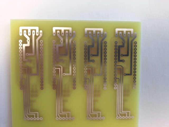

Beitrag 7627706
Die Platinen sind schon da
