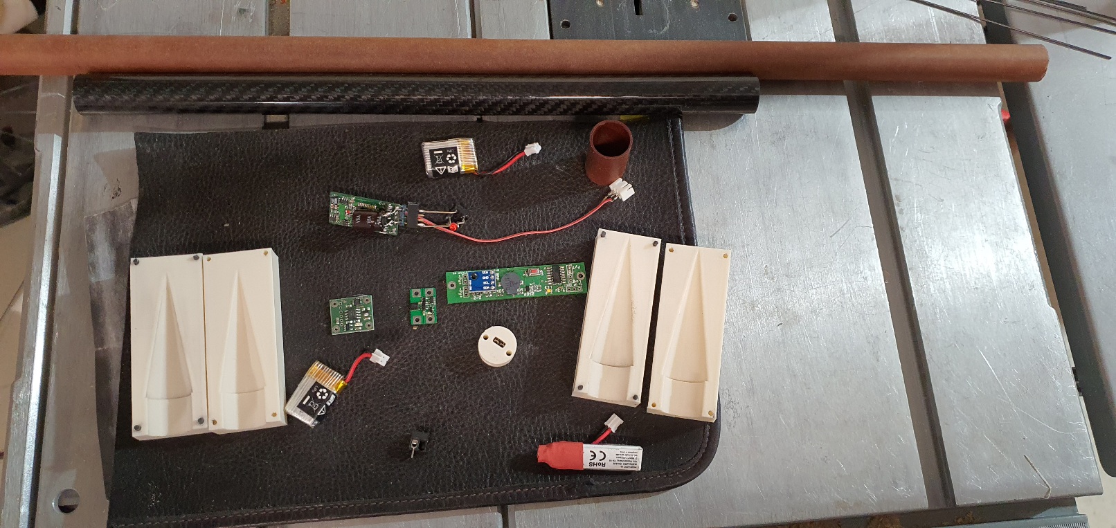

Hallo Leute,
hier beginnt der Bautrade für meine neu Rakete mit dem Namen Hoffnung.
Hoffnung weil ich hoffe das Dingen jemals wieder zu finden big grin
Der Wunsch so ein Model zu bauen, ist aus der Tatsache entstanden, dass ich einen der von Achim entworfenen und
auch gebauten SmaltiP Bergungsaltimeter bekommen habe.
Nach Sichtung meines Fundus habe ich folgendes Baumaterial zusammen bekommen:
Geändert von RalfB am 01. Juli 2023 um 20:45
Beiträge: 2883
Beitrag 7656180 [Alter Beitrag01. Juli 2023 um 20:49]

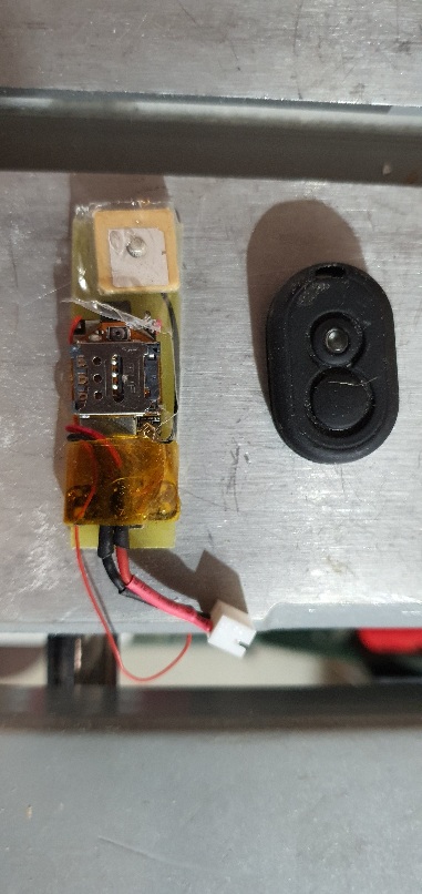

18mm ist eine gute Gelegenheit das China GPS zu testen. Es passt prima in das Körperrohr.
Als Bergungs-Backup kommt noch ein kleiner Petfinder zum Einsatz. Der funktioniert super bei der Nahfeld-suche.
Geändert von RalfB am 01. Juli 2023 um 20:53

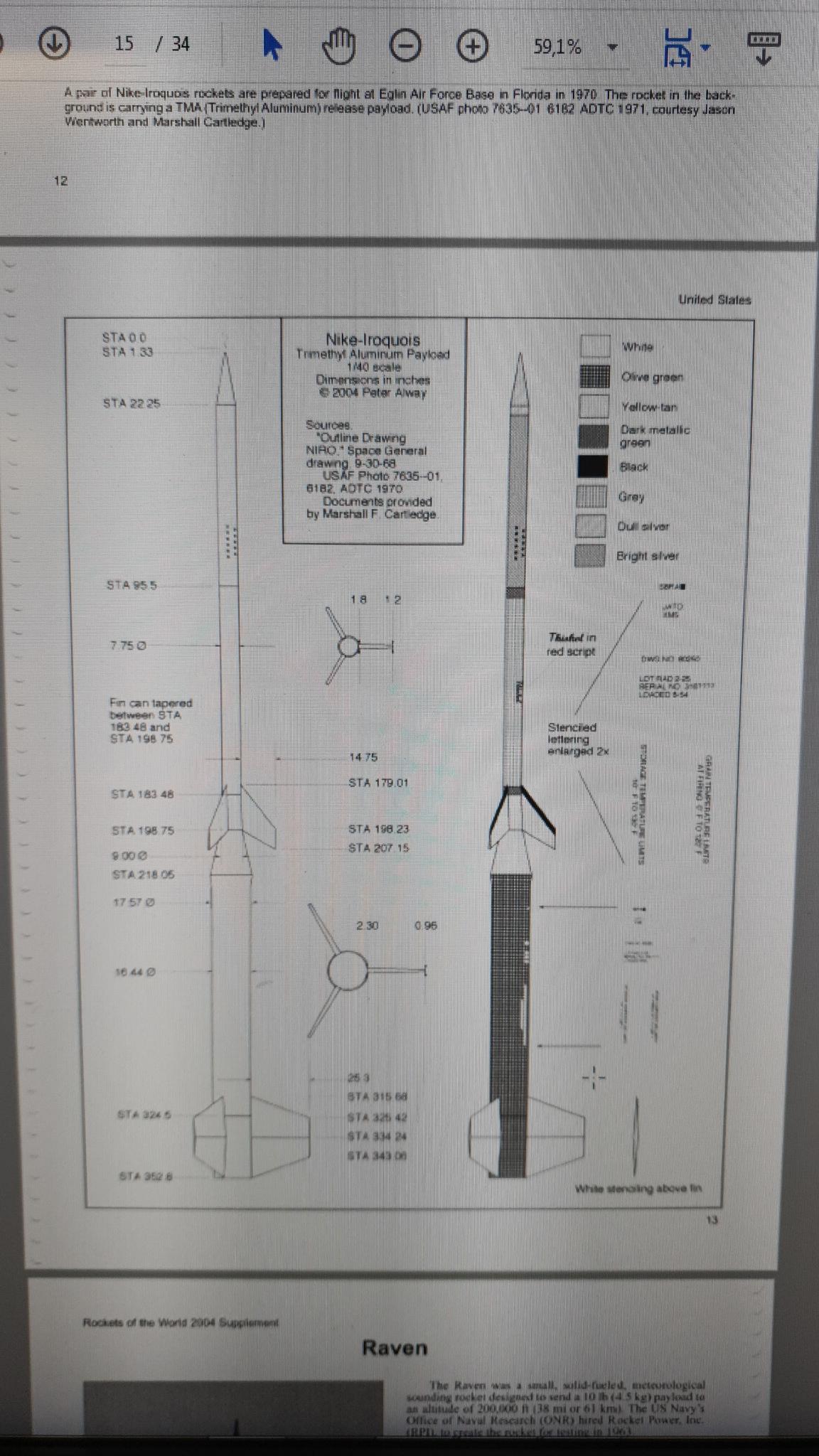

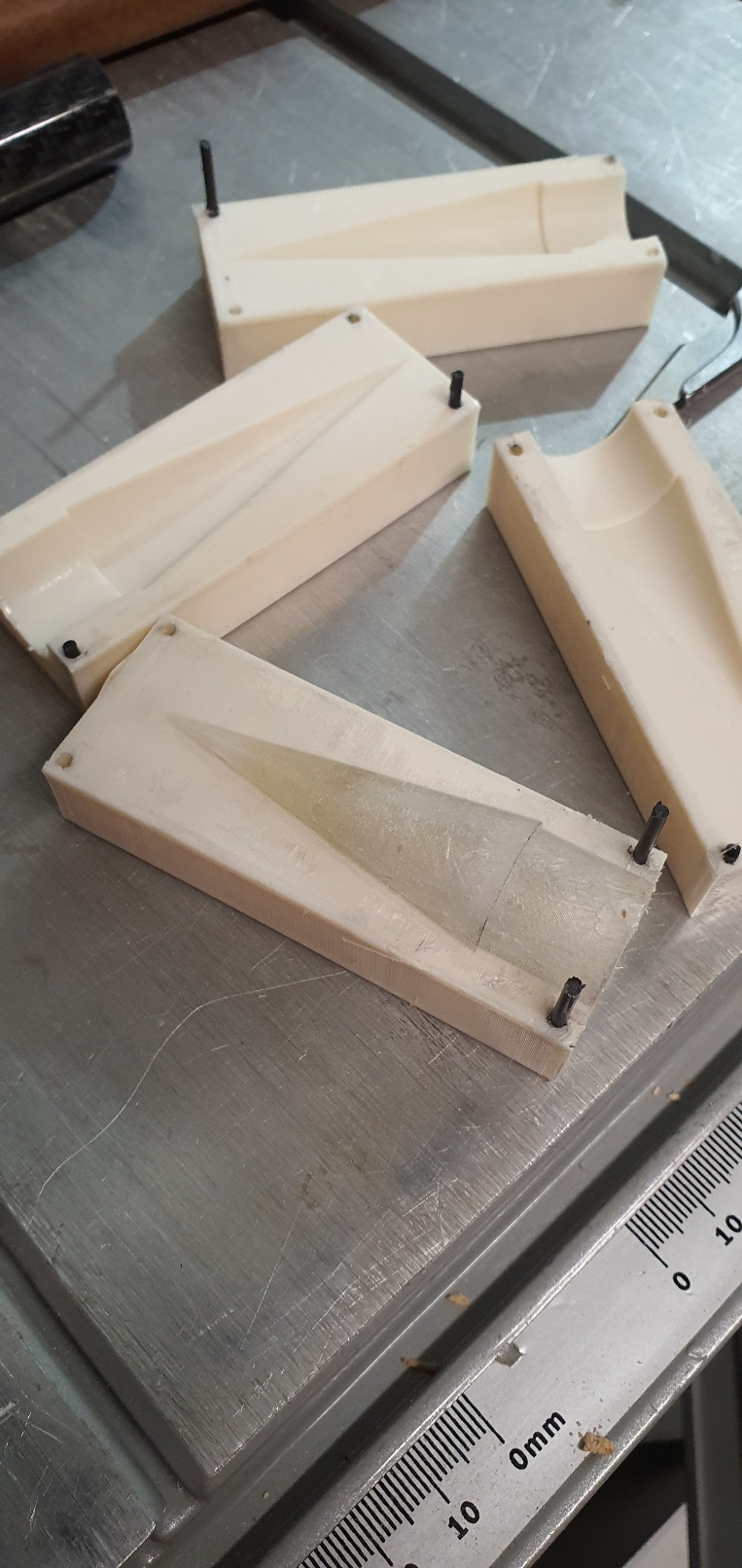

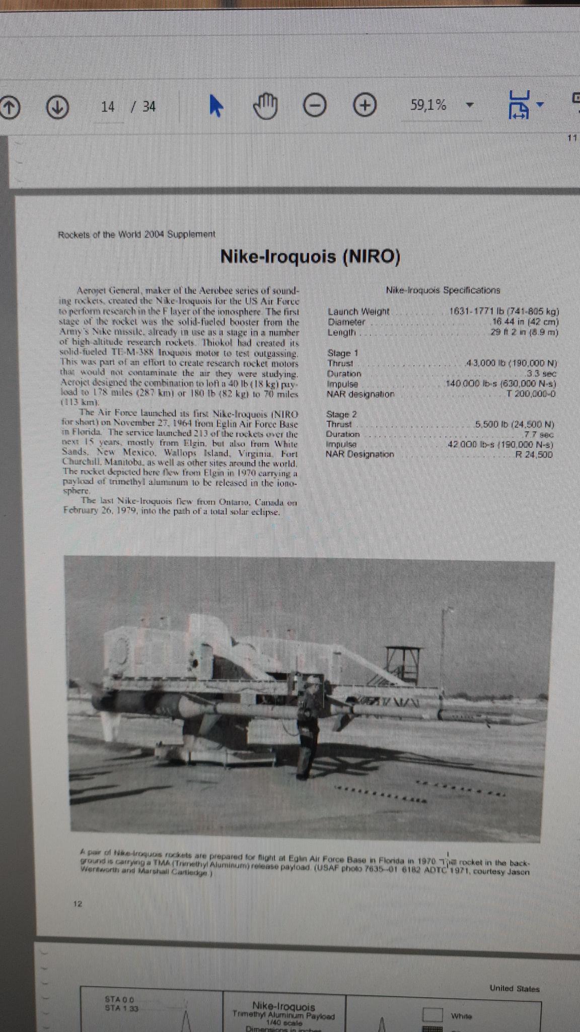

Das ist der Plan.
Mir gefällt die Form. Um vernünftige Spitzen zu bekommen, habe ich schon mal die beiden Formen gedruckt.

Hallo Ralf,
das mit der Folie um die GPS-Antenne würde ich an deiner Stelle nochmal gründlich testen. Es könnte sein, dass die Folie die Frequenz der Antenne verstimmt, so dass der Empfang auf der Frequenz schwach ist. Eventuell könnte auch Ankleben mit doppelseitigem Klebeband günstiger sein.
laminare necesse est!
Beiträge: 2883
Beitrag 7656185 [Alter Beitrag01. Juli 2023 um 21:55]
Hallo Achim,
Du hast recht. Dazu habe ich mir auch schon Gedanken gemacht.

Hallo Ralf
Toll das du uns auf die Reise mit nimmst ! Ich bin sehr gespannt ! Vor allem wie sich das mit der Stabilität gestaltet bei all der Elektronik „in Reihe“ in dem kleinen Rohr …
Aber tolles Modell das entstehen soll ! Viele Grüße Marco

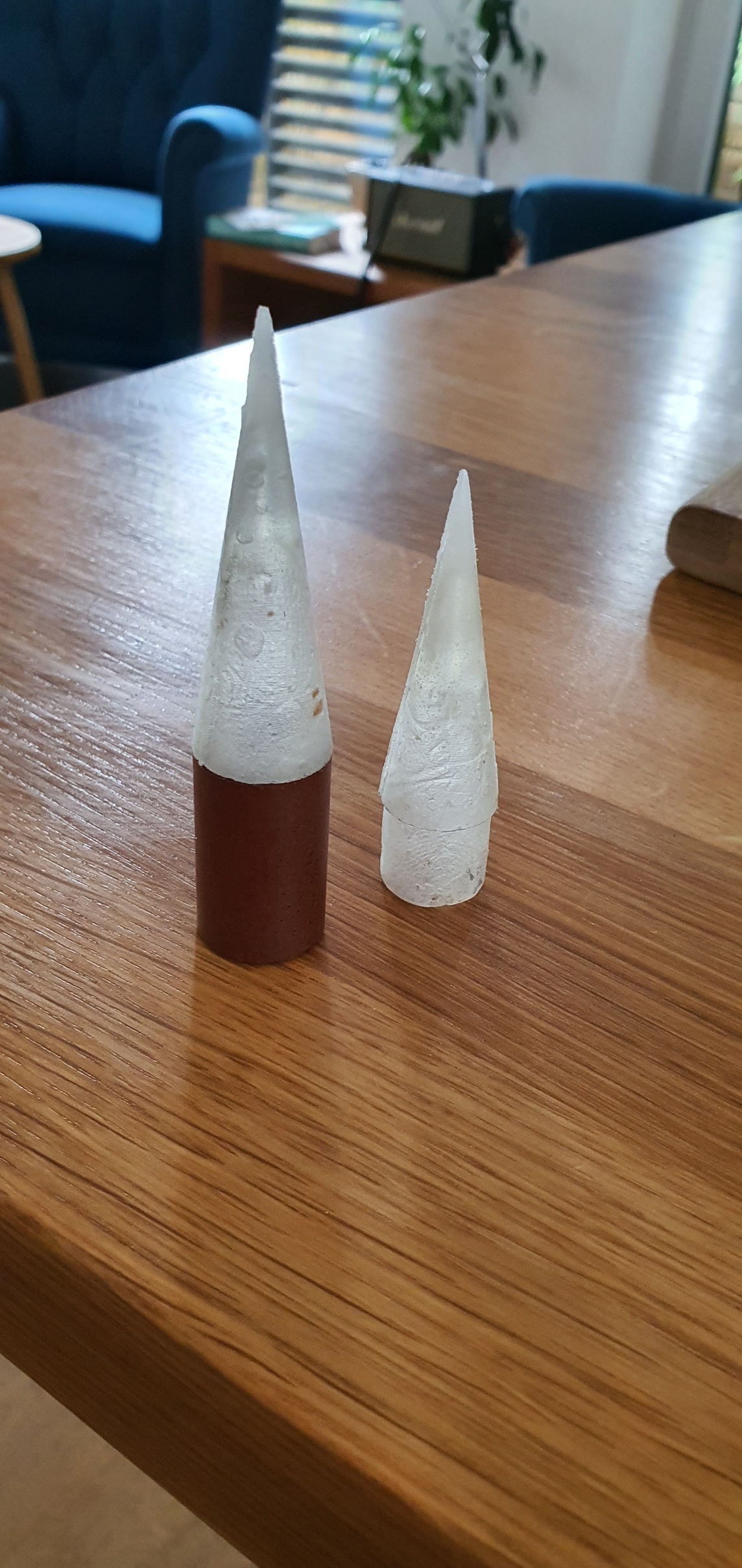

Beitrag 7656190 [Alter Beitrag02. Juli 2023 um 12:28]
Beiträge: 2883
Beitrag 7656191 [Alter Beitrag02. Juli 2023 um 12:32]

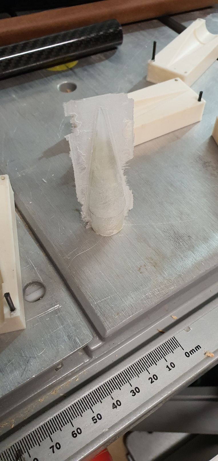

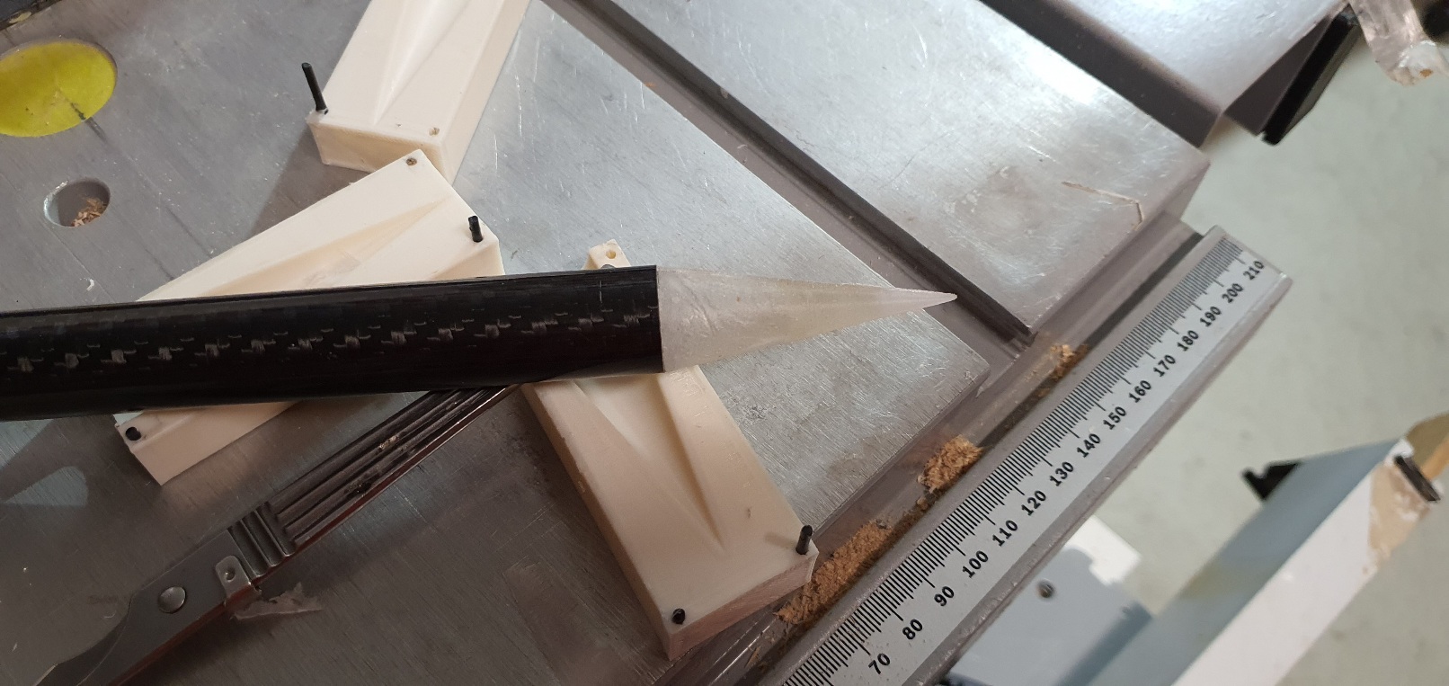

Das Abformen hat wie gewohnt ohne Probleme geklappt.

Hallo Ralf
Das mit der Stabilität macht mir auch Sorgen. Da muss evtl. noch etwas gezaubert werden.
Das ist einer der Gründe, warum ich den Bautrade nicht unter Scale veröffendlicht habe big grin
