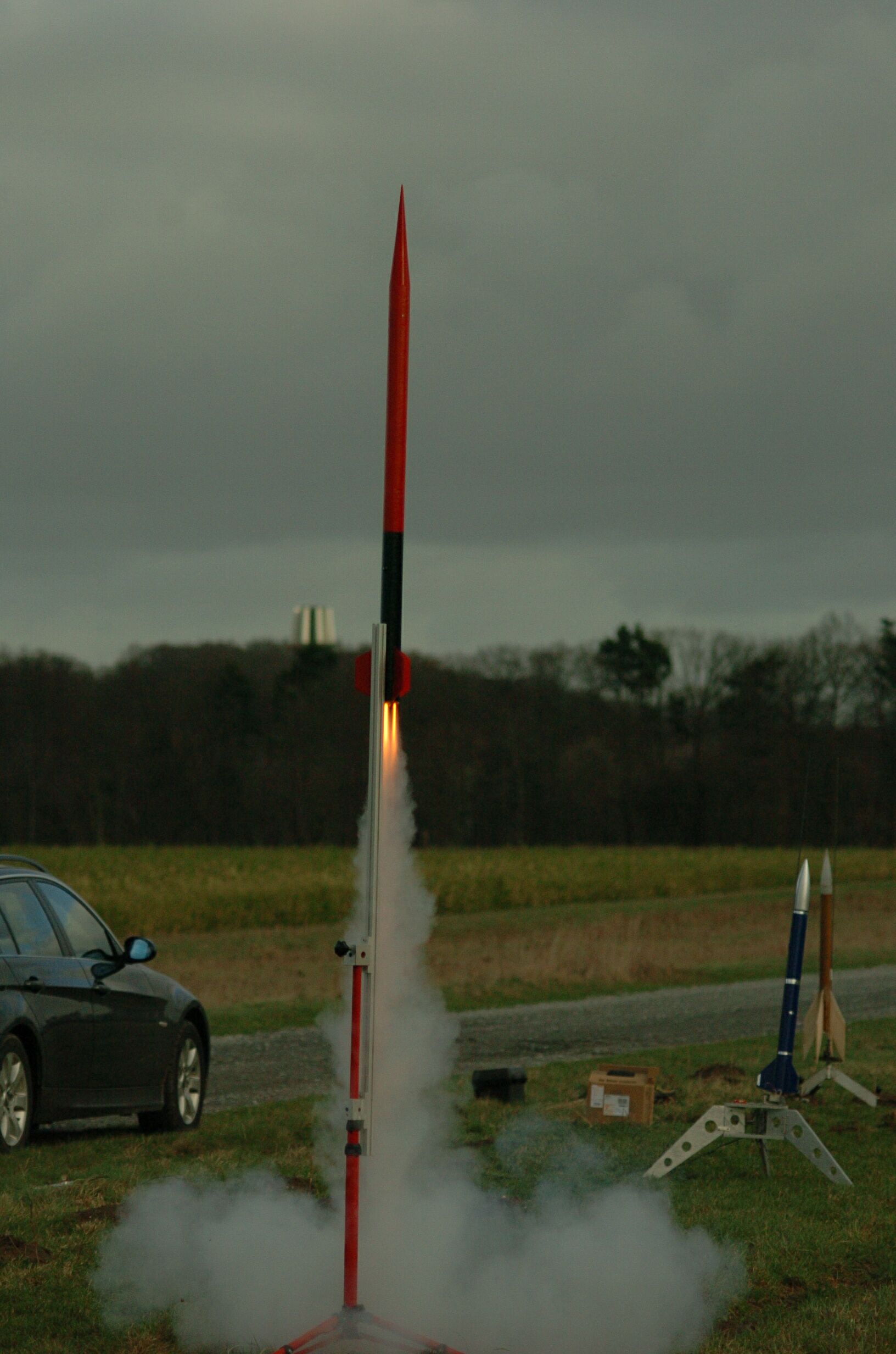

nach dem meine Prüfungsrakete nach fast 8 Jahren Flugbetrieb ausgebrannt ist, habe ich mir in den Kopf gesetzt, das Modell nach alter Machart neu auf zu bauen.

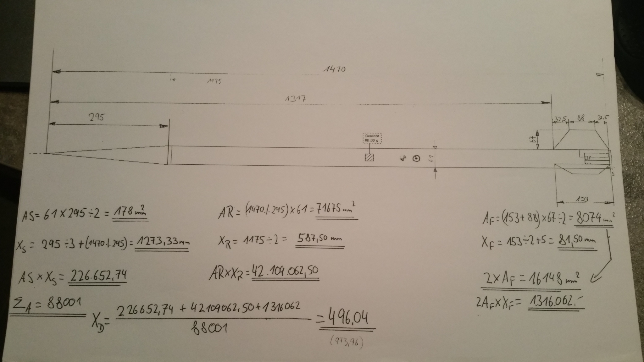

Die original Pläne sind auch noch vorhanden.

Das Model war komplett aus Nassklebepapier, Flugzeugsperrholz und eine Lage Glas.
Geflogen ist es auf einem 3er 24mm Cluster D3 von Sachsen Feuerwerk.
Da es den D3 nicht mehr gibt habe ich mir ein neues Treibsatz Konzept ausgedacht, dazu kommen wir aber später.

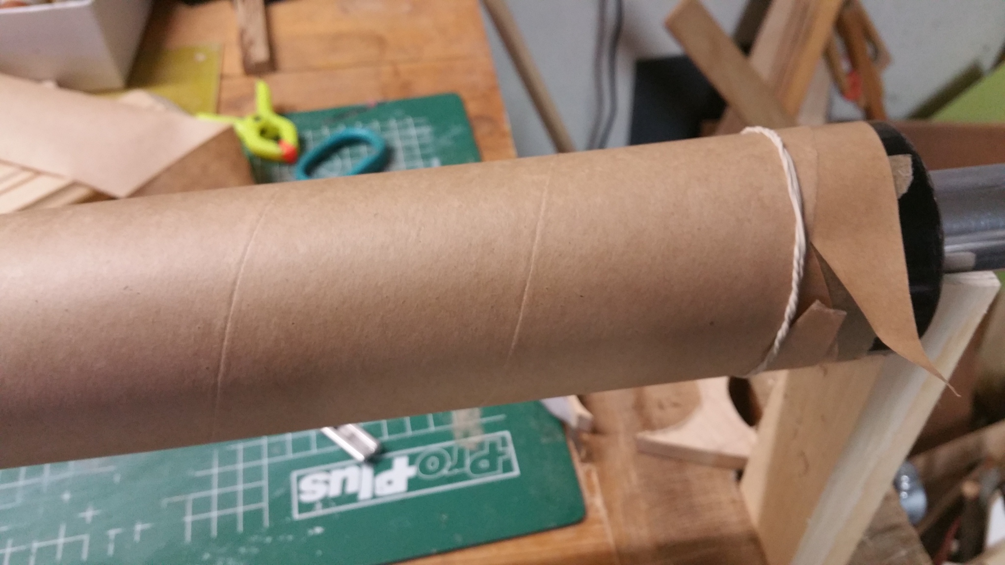

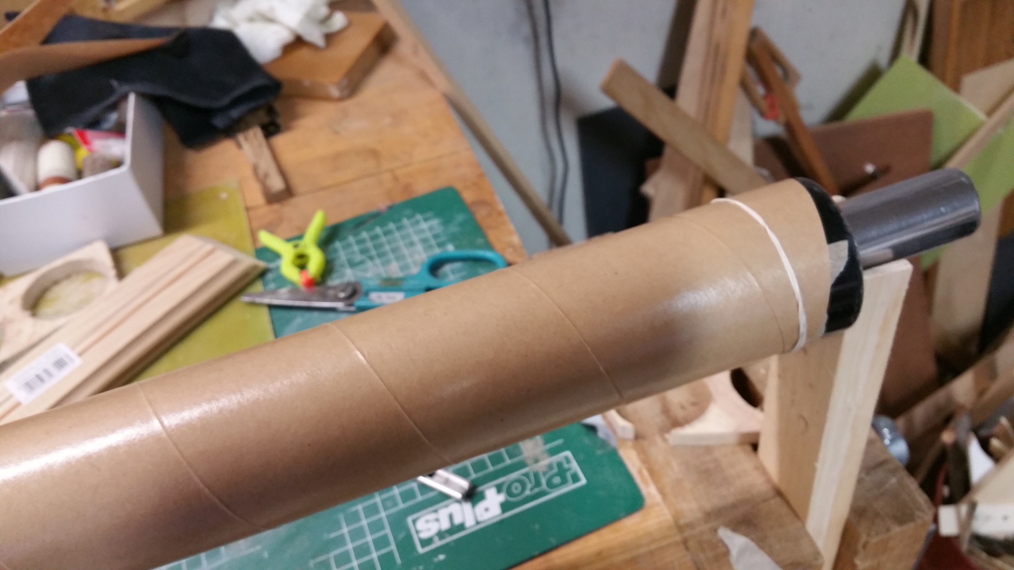

Als Kern habe ich ein 60mm Tischbein genommen. Die Trennschicht ist aus zwei Lagen Backpapier.
Das hat beim ersten mal funktioniert und sollte ach jetzt klappen.
Beiträge: 3029
Beitrag 7641429 [Alter Beitrag11. November 2017 um 20:31]

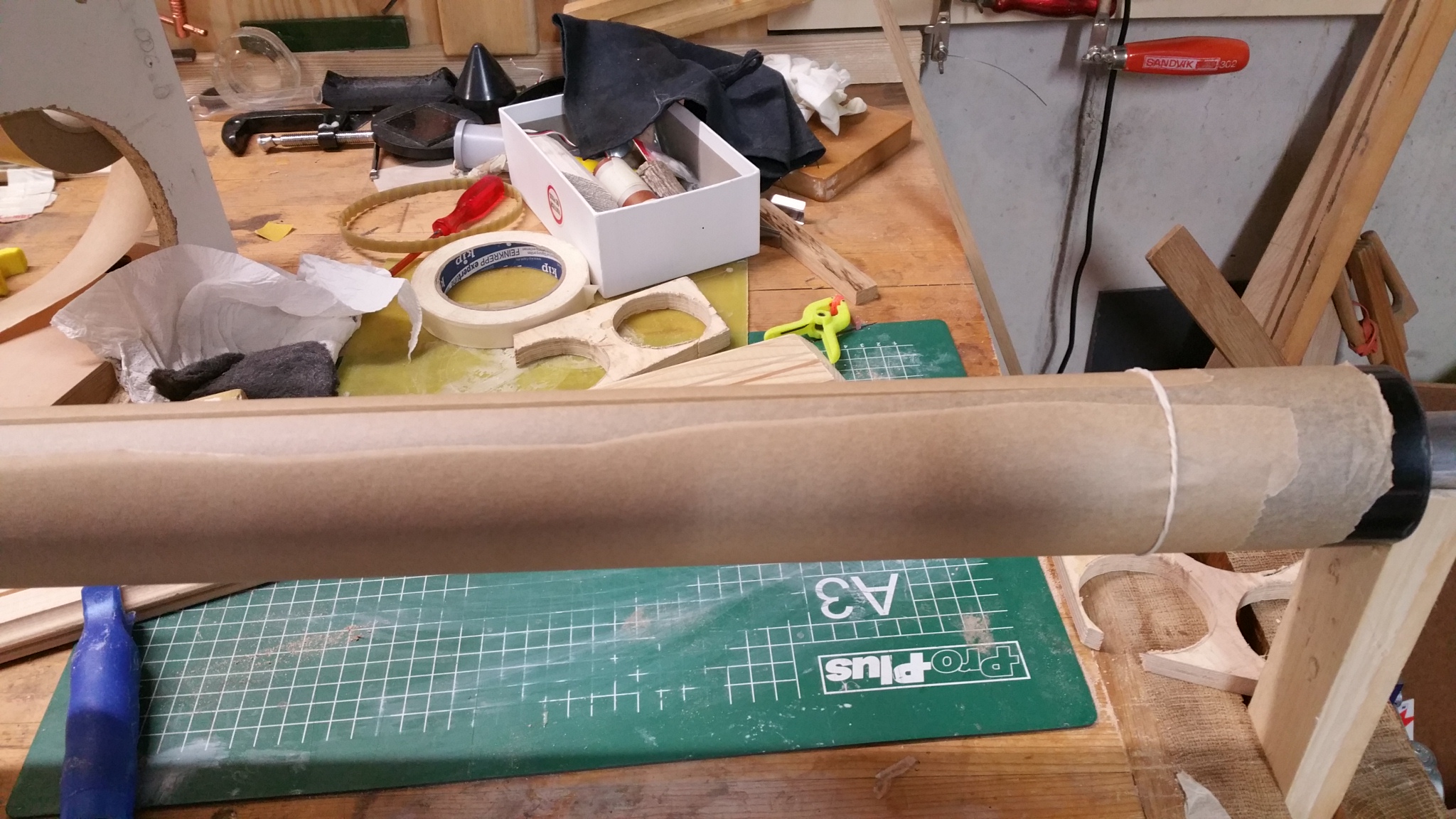

Die erste Lage wird mit der Kleberseite nach oben auf das Rohr gewickelt.
Beiträge: 3029
Beitrag 7641430 [Alter Beitrag11. November 2017 um 20:34]
Die nächste dann genau umgekehrt. Wenn die beiden Schichten sauber auf dem Kern liegen werden sie gewässert und gut angerollt.
Beiträge: 3029

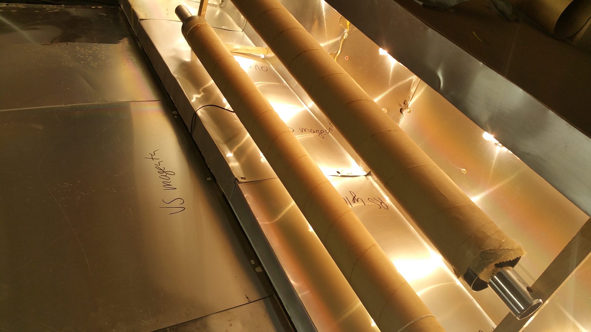

Beitrag 7641431 [Alter Beitrag11. November 2017 um 20:36]
Zum trocknen kommt das ganze in die Temperkiste und kann bei 80 Grad trocknen.
He Ralf,
gut gerechnet...;-) !

Ja, danke.
Das waren noch Zeiten, 2007. Alles zu Fuß gerechnet. Beim Prüfungsflug mit schweiß nassen Händen den Start Knopf gedrückt und alles ist glatt gelaufen. Das Modell hat unendlich viele Flüge gemacht. Nur als Cluster war die thermische Belastung irgend wann zu viel. Ich freue mich schon wenn das Dingen wieder fliegt.

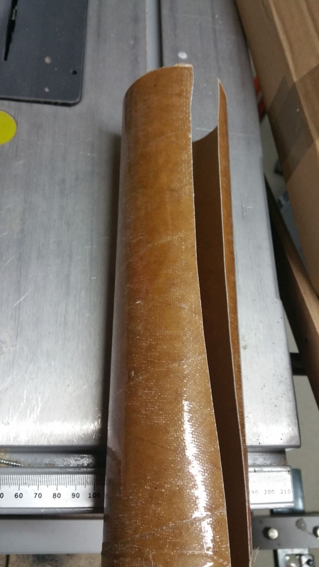

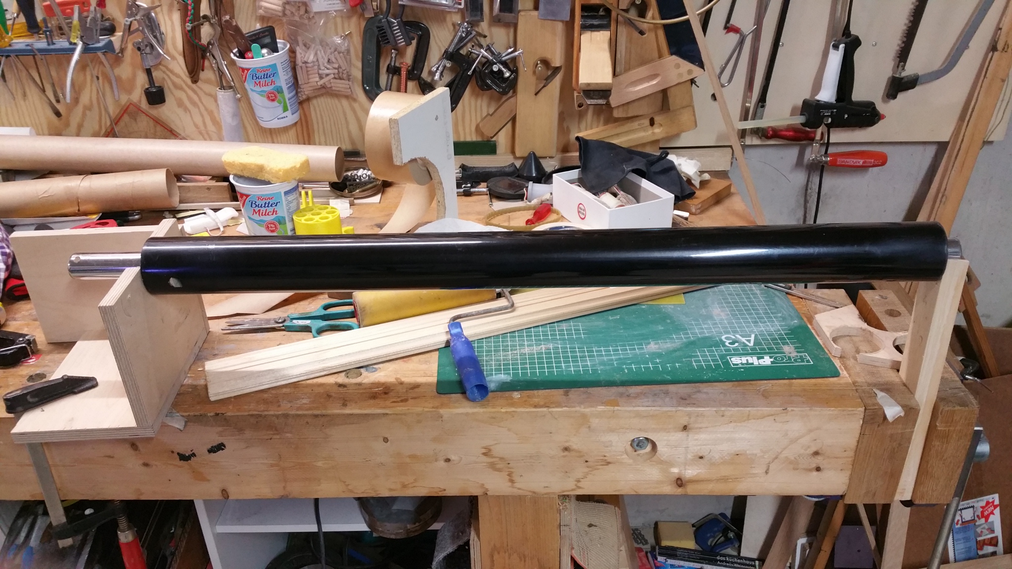

Beitrag 7641455 [Alter Beitrag12. November 2017 um 21:04]
Nach dem die Rohre nun getrocknet waren, habe ich zwei Lagen 100 Glas aufgebracht und mit Schrumpfschlauch an das
Rohr gepresst.
Und nun fing das Desaster an. Nach dem aushärten waren beide Rohre nicht einen mm vom Kern zu schieben. Alle Versuche sind gescheitert. Ich habe die Teile nicht vom Kern lösen können roll eyes (sarcastic)
Was bleibt ist sehr stabiler Schrott mit toller Oberfläche.
