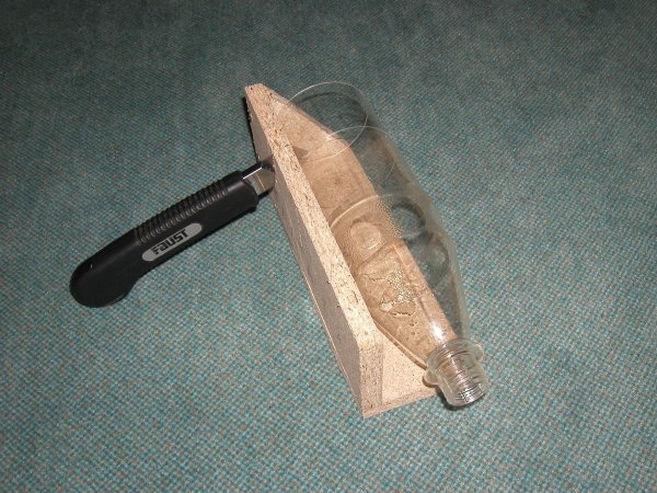

Ich schneide meine Teile mit einem Cuttermesser, einem Akkuschrauber und einem Winkel wo ich die Flaschen hineinlegen kann. Im Akkuschrauber wird eine Schraube eingespannt auf welcher ein Flaschendeckel aufgeschraubt ist. Somit kann man die Flasche in Beschleunigung versetzen. Diese Flasche wird in einen Winkel auf Holz hineingelegt. Dann fixier ich noch mit einer Schraubzwinge ein anderes Stück Holz vor der Flasche um die Flasche zu arretieren. An diesem Stück Holz leg ich auch dann mein Cuttermesser Messer an damit der Schnitt immer gleich ist. Nun versetz ich die Flasche mit dem Akkuschrauber in Drehbewegung. Dann drück ich vorsichtig das Cuttermesser auf die Flasche. Dann erhöhe ich den Druck immer mehr bis schließlich z.B der Boden der Flasche abgeschnitten ist. Diese Methode funktioniert in meinen Augen sehr gut weil man das geschnittene Teil nicht mehr entgraten muss. Die Mittelstücke haben eine Länge von 11cm, die Muffen jeweils eine von 5,5cm. Vorteil: Man bekommt zwei Muffen aus einer Flasche.

Schneiden:
Ähnlich wie bei andreasweber.
Ein Winklestück mit ...
...ach was laber ich! roll eyes (sarcastic)
Seht selbst:
Normalerweise mache ich das noch mit einem Akkuschrauber.
EDIT: Und dazu hier noch ein Video: Flaschenschneidenvideo
