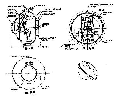

gestern Stand ich vor einem Smart. Der hat ja nur zwei Sitze. mir kam dann die Geminikapsel in den Sinn die auch nur zwei Sitze hatte. Vergleicht man nur die Kapsel die zurück kehrt (ohne Versorgunsring dahinter), so ist die Größe fast gleich. Okay wird evtl. mehr ein Golf oder so.
Wenn aber so eine Kaspel nur so klein ist, wie schwer wird die dann mit modernen Werkstoffen und was würde so ein Ding kosten?
Ich denke jetzt mal in den Sinn für eine schnelle einfache Lösung.
- Kurzer Aufenhalt
- Kaltgassteuerdüsen
- 2 Sitze
- Wegwerfschiild aber Kapsel wiederverwendbar
- Rettungsrakete keine Schleudersitze (kann man dann für den Wiedereintritt nehmen)
Schafft man das unter 1t? Wie groß wäre dann die Rakete dazu bei etwas schlechterem Wirkungsgrad? Ich schätze grob 400t insgesamt. Weiter grob geschätzt würde die Rakete mit Pe und N2O betrieben ca. 3m Durchmesser und 40-50m Länge haben. Hier habe ich aber wirklich grob geschätzt. Chemie ist nicht meine stärke.

In der Encyclopedia Astronautica kann man einiges nachlesen über winzige
Wiedereintrittskapseln, teilweise auch für Notlandungen gedacht.
Die Dinger sind echt mini:
http://www.astronautix.com/craftfam/rescue.htm
Muss ja echt ein Höllenritt sein, wenn man mit so einer "Weltraumnussschale"
durch die Stratosphäre brettert.
Gruß Robert
