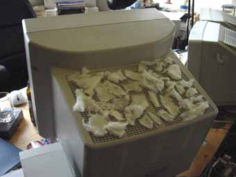

Hallo Leute,
wie trocknet ihr eigendlich eure Blitzwatte ?
Da hat wahrscheinlich so jeder seine Spezialtricks....
Habe auch schon gehört dass man es im Ofen bei 50 C° machen
kann - doch das halte ich schon für etwas riskant.... ( Sicher, für
Leute die ihren Often putzen wollen ist es ganz praktisch big grin big grin ! )
Ich bin zum entschluss gekommen, dass Computermonitore wirklich
gute Eigenschaften haben.... man kann ihre Wärme entwicklung
sehr gut weiterverwenden - siehe Bildanhang !
ciao
Faust

Auch wenn ich von Stefan dafür Schelte gekriegt habe: Ich schmeiss das Zeug in kleinen Mengen in den Wäschetrockner - wird wunderbar flauschig.

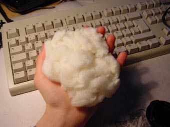

Sooo.... also meine Blitzwatte is trocken ! wink
Auf einem guten 19" Monitor dauert's keine 1 1/2 Stunden. big grin big grin big grin
(Man muss dazu sagen, dass meine Blitzwatte vorher eingefrohren war !!)
Hm - hier ist noch ein Bild in trockner Form - hab's übrigens gerade
nochmal nachgewogen - flockig flauschige 3,42 Gramm ! embarrasment
ciao
Faust
