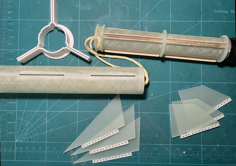

Ich konnte es nicht lassen und habe mir von Mach1 den Bausatz der Starlight 38 bestellt. Die Bausätze von Mach1 finde ich super: Alles aus Fiberglas, passgenau und durchdacht.
Ich habe die Version mit 29 mm Motorrohr genommen. Für die Modelle von Mach1 gibt es von Badass Rocketry super Videos, siehe hier In dem Video wird der Bau mit Finnpockets gezeigt, den ich auch verwende: Den Einbau des Tracking-Senders in die Spitze habe ich schon an anderer Stelle gezeigt. Gruß Achim P.S.: Ich bleibe dabei und poste meine Bauanleitungen hier - auch wenn es nur kurze Beiträge sind - und nicht in der Signal-Gruppe. Tracking https://www.dropbox.com/scl/fo/zap4uvchueg080w0az5og/AOOqAeAiN2aSaAEPhiusKyk?rlkey=cuvsp1db08mrwq20gqqbpicg2&dl=0 Altimeter https://www.dropbox.com/sh/jw1nenfd45mzee3/AABZKjSB-_9DA-pLaVlOti-9a?dl=0 |

Die Rührstäbchen haben perfekt gepasst. Ich habe sie wie empfohlen mit Super Glue eingeklebt. Sie halten perfekt, aber das Super Glue sticht einem ganz schön in die Nase. Beim nächsten Mal werde ich eine Maske nehmen, aber ob die die Gase abfängt, wage ich zu bezweifeln.

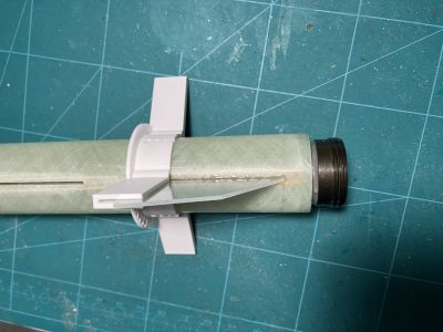

Motorrohr und Retainer eingeklebt. Die erste Finne sitzt. Die habe ich mit UHU Endfest 300 geklebt. Ich muss sagen, die Methode mit den Finnpockets gefällt mir. Hab aber vergessen, das Gewicht vor Einkleben der Finnen zu ermitteln, um zu bestimmen, wieviel die Finnpockets an zusätzlichem Gewicht ausmachen. Lässt sich aber noch hochrechnen. Gruß Achim Geändert von AchimO am 29. März 2026 um 13:13 Tracking https://www.dropbox.com/scl/fo/zap4uvchueg080w0az5og/AOOqAeAiN2aSaAEPhiusKyk?rlkey=cuvsp1db08mrwq20gqqbpicg2&dl=0 Altimeter https://www.dropbox.com/sh/jw1nenfd45mzee3/AABZKjSB-_9DA-pLaVlOti-9a?dl=0 |

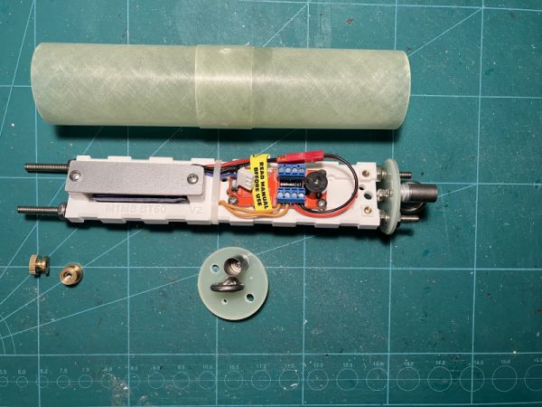

Man kann gleich alle Teile für die E-Bay mitbestellen:
Hier ist der StatoLogger CF eingebaut. Es gehen aber auch veschiedene andere - natürlich nur in USA gebräuchliche -, daher die vielen Bohrungen und Gewinde. Es ist ein 9-Volt-Block vorgesehen. Ich konnte aber auch gut einen 2S-LiPo unterbringen. Screwswitch auf der Unterseite. Gruß Achim Geändert von AchimO am 31. März 2026 um 22:14 Tracking https://www.dropbox.com/scl/fo/zap4uvchueg080w0az5og/AOOqAeAiN2aSaAEPhiusKyk?rlkey=cuvsp1db08mrwq20gqqbpicg2&dl=0 Altimeter https://www.dropbox.com/sh/jw1nenfd45mzee3/AABZKjSB-_9DA-pLaVlOti-9a?dl=0 |

Die Finnen sind eingeklebt und Fillets hergestellt. Dazu habe ich UHU 5-Minuten-Epoxy mit etwas Thixotropiermittel verwendet. Weil das schnell aushärtet, erlaubt es ein zügigeres Arbeiten. Jetzt kann die erste Schicht Spritzspachtel drauf:
