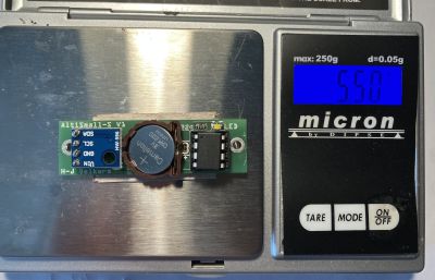

Ich habe mal ein kleines Altimeter gebastelt:
Die Platine hat eine Größe von 27 mm x 14,5 mm. Das Teil passt damit in ein Rohr mit 25 mm Durchmesser. Eine LED dient als Anzeige, eine Knopfzelle CR1220 zur Stromversorgung. Ein Prozessor ATtiny85 verrichtet die Arbeit, wobei er eigentlich die meiste Zeit schläft. Nach Einsetzen der Knopfzelle wird zunächst zweimal die Gipfelhöhe ausgeblinkt. LED, Widerstand und Prozessor sind SMD-Bauteile.
Ein Test in der "Vakuumkammer" verlief erfolgreich. Ich werde es nochmal auf dem SRT bzw. RJD testen.

Saucool. Wie viele Flüge hält so eine Knopfzelle durch? Wie speicherst Du die Gipfelhöhe - im EEPROM vom ATtiny?

Wenn der Tiny nichts zu tun hat, schläft der, also auch auf der Rampe. Es ist sozusagen der "delay" durch "sleep" ersetzt. Musste für diesen Zweck eine Arduino-Library modifizieren. In Bereitschaft - also auf der Rampe bis zum Apogee - liegt der Verbrauch bei 470 µA. Wenn er schläft, verbraucht er 3,3 µA. Das ist wohl eher durch den BMP180 als durch den Tiny bedingt. Die Messung ist aber vermutlich nicht sehr genau: Messbereich 200 µA.
Die Zahl der Flüge habe ich noch nicht gemessen; ist mir zu aufwändig, aber sicher interessant.
Für die CR1220 ist im Datenblatt angegeben: 37 mAh (to 2.0 volts)
Was ich nochmal ermitteln will: Bis zu welcher Spannung etwa läuft das Teil noch?
Gipfelhöhe wird wie üblich im EEPROM gespeichert.
Gewicht 3,6 g.
Thomas Müller hat ja mal auf dem SOFEX etwas ähnliches mit dem Arduino Pro Mini vorgestellt und von den Teilnehmern zusammenlöten lassen. Da war es eine Knopfzelle CR2032. Aber der Pro Mini zieht auch mehr Strom.

Beitrag 7655482 [Alter Beitrag21. April 2023 um 13:07]
Ich habe noch ein Redesign gemacht. Alle Bauteile liegen jetzt auf der Oberseite. Außerdem ist der ATTiny85 jetzt kein SMD-Bauteil mehr, sondern sitzt auf einem Sockel.
Es hat folgende Vorteile:
- Der Aufbau ist einfacher
- Preisvorteil beim ATTiny (die SMD-Version ist wieder teurer geworden)
- es passt jetzt sogar in einen Kuppler für Rohre mit 18 mm Durchmesser
- es ist "E-Bay-gerechter" durch zwei Schraublöcher
- die Platine kann statt eines E-Bay-Schlittens direkt verwendet werden und - z. B. mit Winkeln - mit den Schotts der E-Bay verbunden werden.
Das Gewicht ist jetzt 5,5 g:
Die Maße: 14,5 mm * 50 mm
