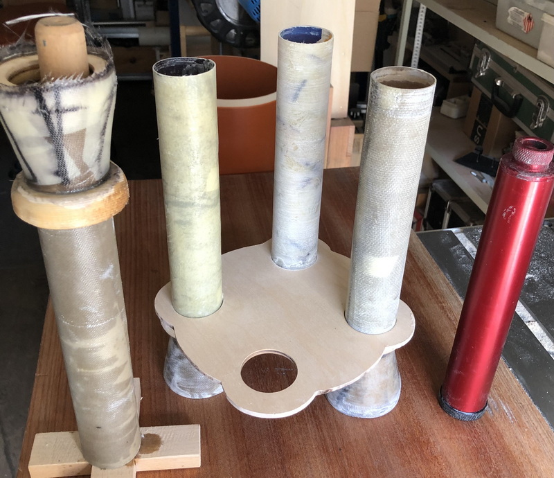

Das vierte Motorrohr ist nun fertig und muss trocknen.

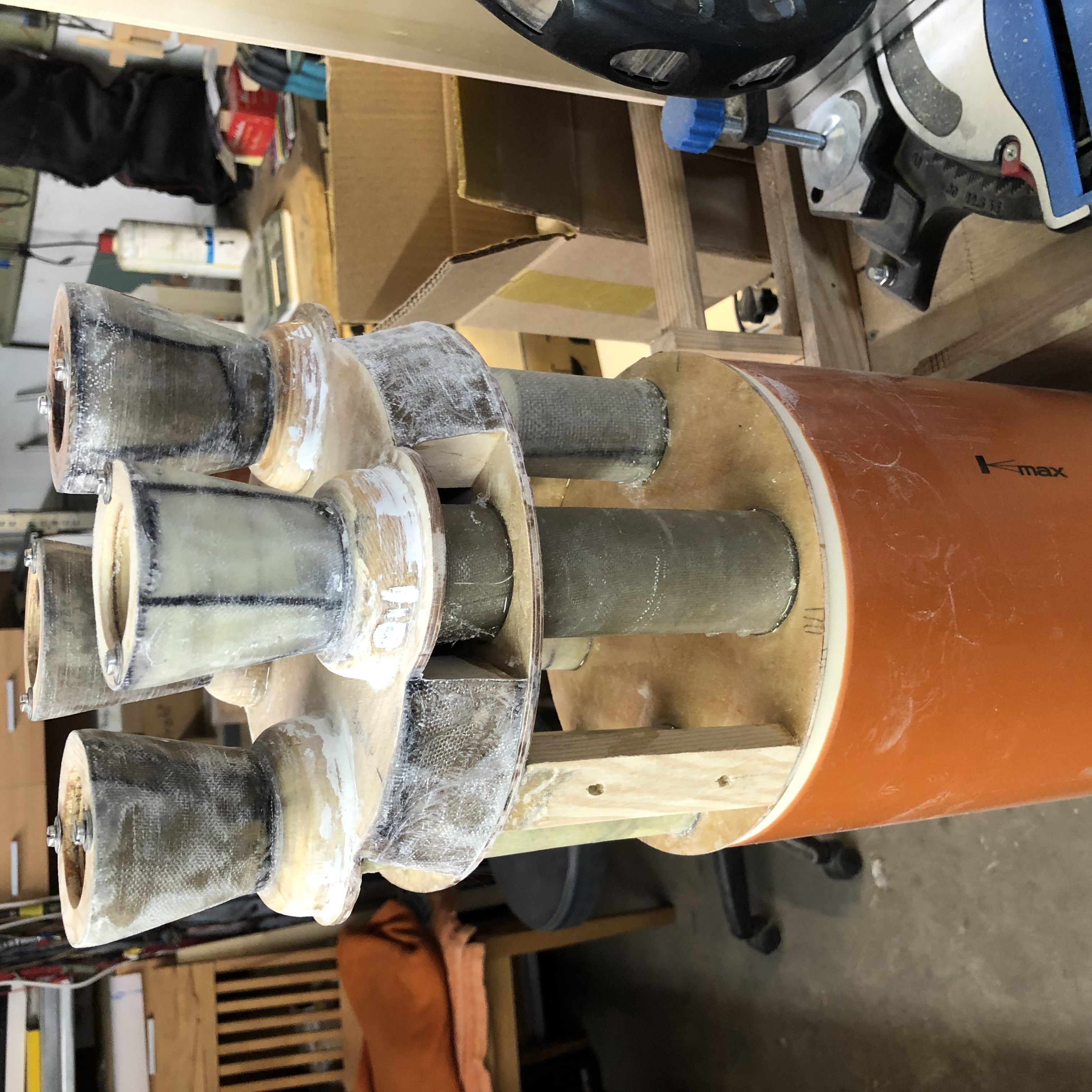

Den Motorblock habe ich schon mal zusammengesteckt. Nebenan warten schon die Wickelkerne.

Beitrag 7652204 [Alter Beitrag03. Mai 2022 um 17:09]
Die Innereien des Motorblocks sind nahezu fertig. Die mittlere Gewindestange dient nur als Zentrier- und Montagehilfe und wird wenn alles verklebt ist, wieder entfernt

Als letzte Baumaßnahme vor meinem Urlaub, habe ich die Motorrohre in den Motorblock fest eingeklebt. Das war gar nicht so einfach alles gerade hinzubekommen. Ich musste da etwas improvisieren um den Motorblock drehbar um die Mittelachse einspannen zu können.
Jetzt kann ich bequem drehen und von Hand die konischen Zwischenräume beplanken.
