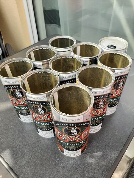

Das ist mal ein kleiner, nicht so tierisch ernst zu nehmender Baubericht einer simplen HPR-Rakete, die mit ganz einfachen, wenigen Mitteln schnell an einem Wochenende gebaut wurde und einfach nur ein Schmunzeln erzeugen und Spaß machen soll.... Der Nachbau ist ohne Nachfrage ( gern auch mit anderen Getränkedosen) ausdrücklich erlaubt.... ! Als erstes wurden 10 Stück FAXE Bierdosen mit Freunden an einem gemütlichen Abend leergetrunken.... Am nächsten Tag wurde der obere und untere Deckel der FAXE Bierdosen mit einem Kreisschneider für Elektro Schalterdosen heraus geschnitten.

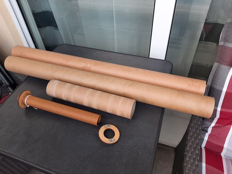

Dann in der großen "Wühlkiste" im Keller ein paar passende 80mm Papprohre (Folienrohre) heraus gesucht...

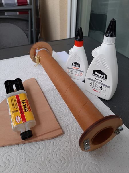

Beiträge: 5143
Eine einfache, leichte 38mm Motorhalterung zusammen geharzt...

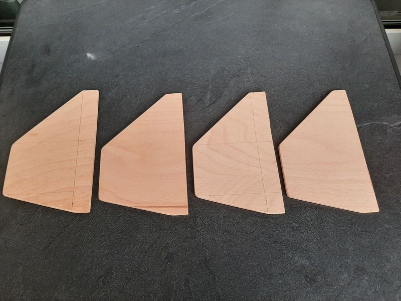

Beiträge: 5143
4 Flossen aus 6mm Buchensperrholz auf der Hobby Kreissäge zugeschnitten...

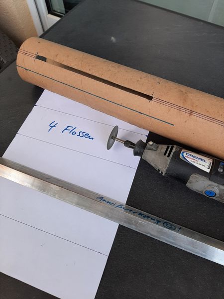

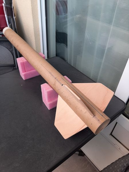

Beiträge: 5143
Die Flossenlage(4 Stück) auf dem unteren Körperrohr anzeichnet und mit dem Dremel ausgeschnitten...
Beiträge: 5143
anschließend zur Probe einfach mal zusammen gesteckt...

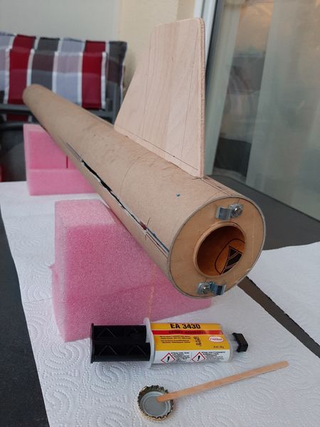

Beiträge: 5143
Dann die Flossen fest eingeharzt...
Geändert von Andreas B. am 23. August 2021 um 00:09

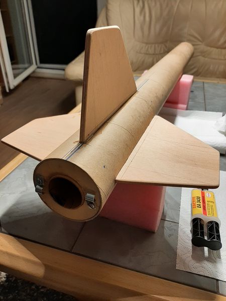

Beiträge: 5143
alle 4 Flossen fest...

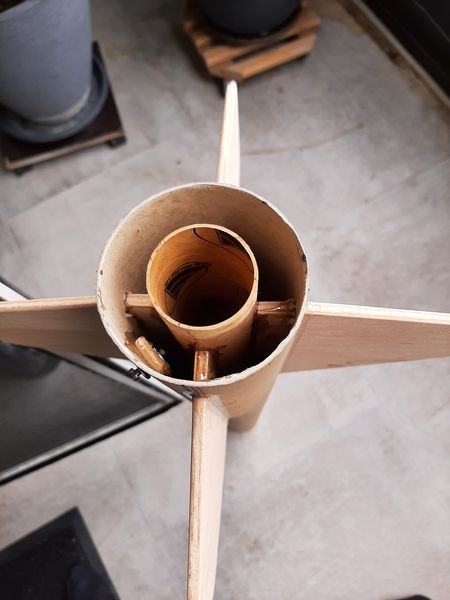

Beiträge: 5143
Innenansicht...
