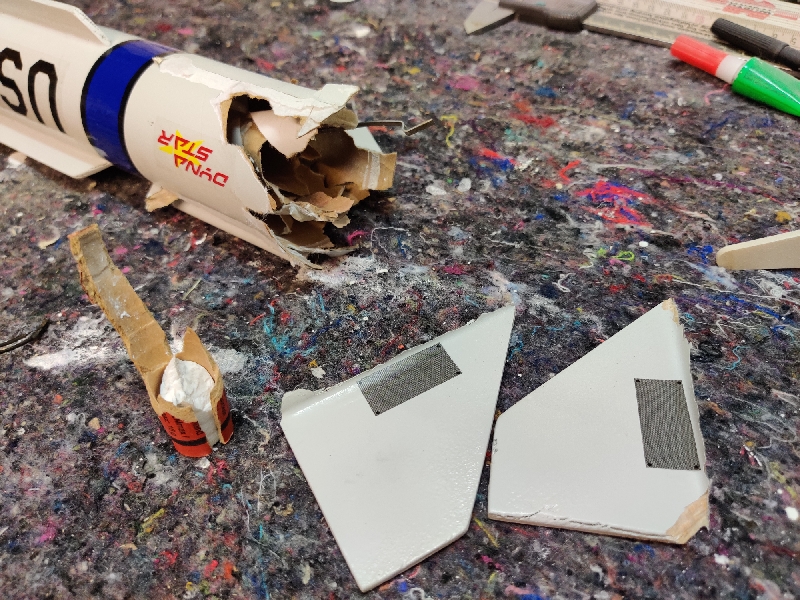

der erste Start meiner Stonebreaker hat wunderbar funktioniert. Leider habe ich vom ersten Start kein Video, das wollte ich dann beim zweiten machen.
Also habe ich alles für den zweiten Start vorbereitet. Als ich gezündet habe ist der D9-5 aber einfach nur explodiert und hat mit die Rakete unten auseinander gerissen eek!
Hier das Video davon: https://youtu.be/vZnb-OHuX24
So sieht sie jetzt aus !
Ganz toll, kann das mit den D-Treibsätzen einfach mal so passieren ?

Hallo Markus,
leider kommt so etwas mit den hochgezüchteten Klima-Motoren immer wieder mal vor, siehe auch hier oder da . Das hat den ein oder anderen - so auch Rolli - schon bewogen, davon Abstand zu nehmen.
Robert Klima sagt, es habe etwas mit der Lagerung zu tun. Deshalb versuche ich die Lagerung so zu handhaben wie im obigen Thread beschrieben. Schaden wird's nicht. Aber ob das wirklich hilft, könnte nur eine entsprechende statistische Auswertung beweisen.
Ich hatte bisher die Vermutung, dass es eher die Cluster trifft, weil sich im Cluster die Motoren stärker erwärmen. Aber wie Dein Fall zeigt, ist es nicht so einfach.
Man hört, dass sich Robert Klima mit Signalraketenmotoren befasst, die dann noch mehr Power haben. Da kann er sich solche Ausreißer nicht erlauben, denn die entsprechenden Raketen werden aus der Hand abgefeuert. Nicht die Hoffnung und den Mut aufgeben!
Ja, leider....frown
Schade um das Modell.
Aber nicht verzweifeln, bau dir ein neues Modell mit 24er Motorhalterrung, da hast du mehr Alternativen...wink !

Guten Morgen,
wenn ich das vorher mit den D-Motoren gewusst hätte, hätte ich den niemals in die Rakete gesteckt.
Das wird jetzt auch nicht mehr passieren !
Also kann ich nur noch maximal C-Motoren verwenden, oder sind die auch schon geplatzt ?
Gestern hatte ich übrigens Robert Klima angerufen deswegen und ihm auch den Link zum Video gegeben.
Beste Grüße, Markus

Markus,
so häufig ist das nun auch wieder nicht. Ich fliege vorwiegend C- und D-Motoren, auch überwiegend Cluster, und hatte bisher so etwa 3 Platzer, ich meine auch schon mal mit C-Motoren. Ärgerlich ist es natürlich, wenn es ein aufwändig gebautes Modell trifft.
Der Unterschied zwischen einem C- und D-Motor ist ja eher nur die Treibstoffmenge, bei gleichem Aufbau.

naja, aber zumindest so häufig, das es mich direkt beim verwenden des zweiten D9 in meinem Leben getroffen hat wink
Wie zündest du denn deine Treibsätze, auch mit den beiliegenden Elektrozündern ?

@Markus
Bevor ich 'was zum Motorenthema schreibe: Schade um das schöne Modell. Sauber gearbeitet.
Das "Motorrisiko" hast du aber immer (in unterschiedlicher Ausprägung). Auch bei den alten Schwarzpulver-Motoren von Weco (C6, B4 etc.) gab es immer mal wieder einen Platzer. Das war zwar sehr selten, aber die Möglichkeit bestand. Weit häufiger waren die Platzer bei bestimmten Baureihen des Held 5000. Selbst bei Aerotech- und Cesaroni-Motoren gibt es ab und zu Platzer, die nicht auf fehlerhaften Zusammenbau zurückzuführen sind. Vor einigen Jahren gab es eine Serie an Cesaronis, da wusstest du vorher, dass der obere Verschluss mit nahezu 100%iger Sicherheit durchbrennt. Die einzigen Motoren, bei denen ich ausschließlich Platzer gesehen habe, die durch Zusammenbaufehler verursacht wurden, sind die der BC-Serie - das ist aber eine andere Liga.
Die Klima-Motoren enthalten einen Treibstoff mit einer - für kleine Modellraketenantriebe - ausgesprochen hohen Performance. Die Verarbeitung dieses Treibstoffs erfordert sehr fundiertes Hintergrundwissen, eine sorgfältige Materialauswahl und eine sehr durchdachte Produktionsanlage. Es ist schon eine Leistung für sich, dass es die Motoren überhaupt gibt. Die Ursache für die Platzer ist meines Wissens nicht bekannt - möglicherweise gibt es mehrere. Da der Treibstoff aber einen sehr hohen Druckexponenten hat, kann ich mir gut vorstellen, dass ein kleiner Riss im Treibstoffblock schon ausreicht, um zu einem Platzer zu führen. Das k a n n bei fehlerhaftem Handling oder falscher Lagerung passieren (auch auf dem Weg zum Endkunden!), ist dann aber schwer nachzuvollziehen und - vor allem - dem Motor nicht von außen anzusehen.
Wie damit umgehen? Erstens bei wertvollen Modellen auf (teure!) Aerotech- oder Cesaroni-D-Motoren ausweichen (z. B. im 18er RMS: D13, D24 oder Single Use D21), alternativ (mit 24 mm-Motorhalterung) auf (leistungsschwächere!) Estes D12. Zweitens statt 1*D9 eher 2*C6 fliegen; die Klima C6 haben einen schwächeren Startpeak und neigen sehr viel weniger zu Platzern (mir ist aus den Jahren seit Verkaufsbeginn nur einer bekannt). Drittens das Heckteil auswechselbar gestalten.
