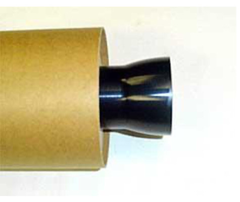

Hey Experten, Wie wirkt sich so ein Heck mit in etwa der Form im Hinblick auf den Luftwiderstand aus? Ausser das es scheisse aussieht? Geplant ist eine etwas fülligere und gefälligere Form. Kein so ein aufgepflanztes Ding auf ein im Verhältnis dazu riesigen flachen Heckspant. Eher so ein Heckkonus, der am Aussendurchmesser Körperrohr ansetzt, sich steil verjüngt und nach der Einschnürung zum Abschluss wieder etwas breiter als das Motorrohr wird, um die Glocke anzudeuten. Jemand eine Idee? Übelste Verwirbelungen? Rücksog der Flamme? Base drag ist eher nachrangig, die restliche Rakete ist aerodynamisch eher unvorteilhaft. Besten Gruß Jan

Du müsstest an der Kante des Körperrohrs sowieso einen Strömungsabriss und dahinter starke Verwirbelungen haben. Was sich in dem Bereich im Detail abspielt, ob so oder mit steilem Heckkonus, müsste daher egal sein.

Genau so ist es. An der Hinterkante gibt es einen Strömungsabriss, der zu starken Wirbeln führt (base drag). Diese könnten nur durch a) sehr große Radien oder/und b) aktive Gasstromeinspeisung an den Stellen verbessert werden. B) hast Du nur solange der Motor brennt am Düsenausgang A) müsstest Du konstruktiv machen, also ein Tailcone Mathias Zitat: Original geschrieben von Oliver Arend

Das Bild dient nur als Bespiel, das ist ein Retainer, den es bei giantleaprocketry zu kaufen gibt. Ich mag das gar nicht, riesige Bodenplatte und in der Mitte dieses spargelige Ding. Ich stehe gerade an der Drechselbank, mein Retainer wird wesentlich gefälliger und stabiler. Dafür bestimmt aber auch zentnerschwer.
