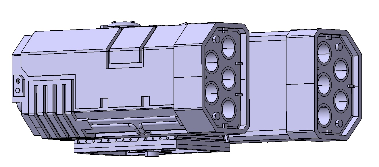

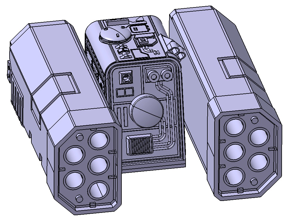

Diesem Gerät habe ich dann meinen Entwurf nachempfunden. Ich werde aber vorerst nur den Starter und nicht den ganzen Panzer bauen. Im CAD sieht das ganze so aus:

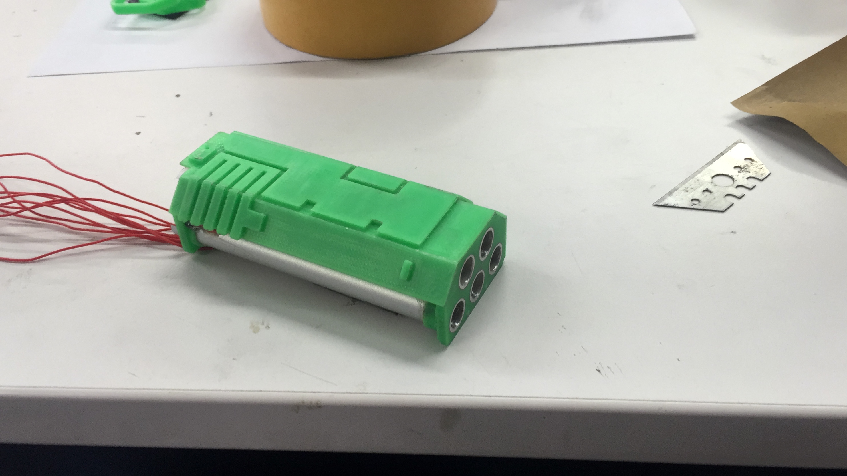

Ich habe die Anzahl der Raketen auf 10 begrenzt; also 5 pro Seite. So bleibt die Größe im Rahmen. Die Startrohre bestehen aus Aluminiumrohren aus dem Baumarkt. Für jedes Rohr wird an einem Ende eine Buchse mit Zündkabel eingebaut. Die Rohrhalterung sowie die anderen Kunststoffteile sind mit einem 3D Drucker hergestellt.

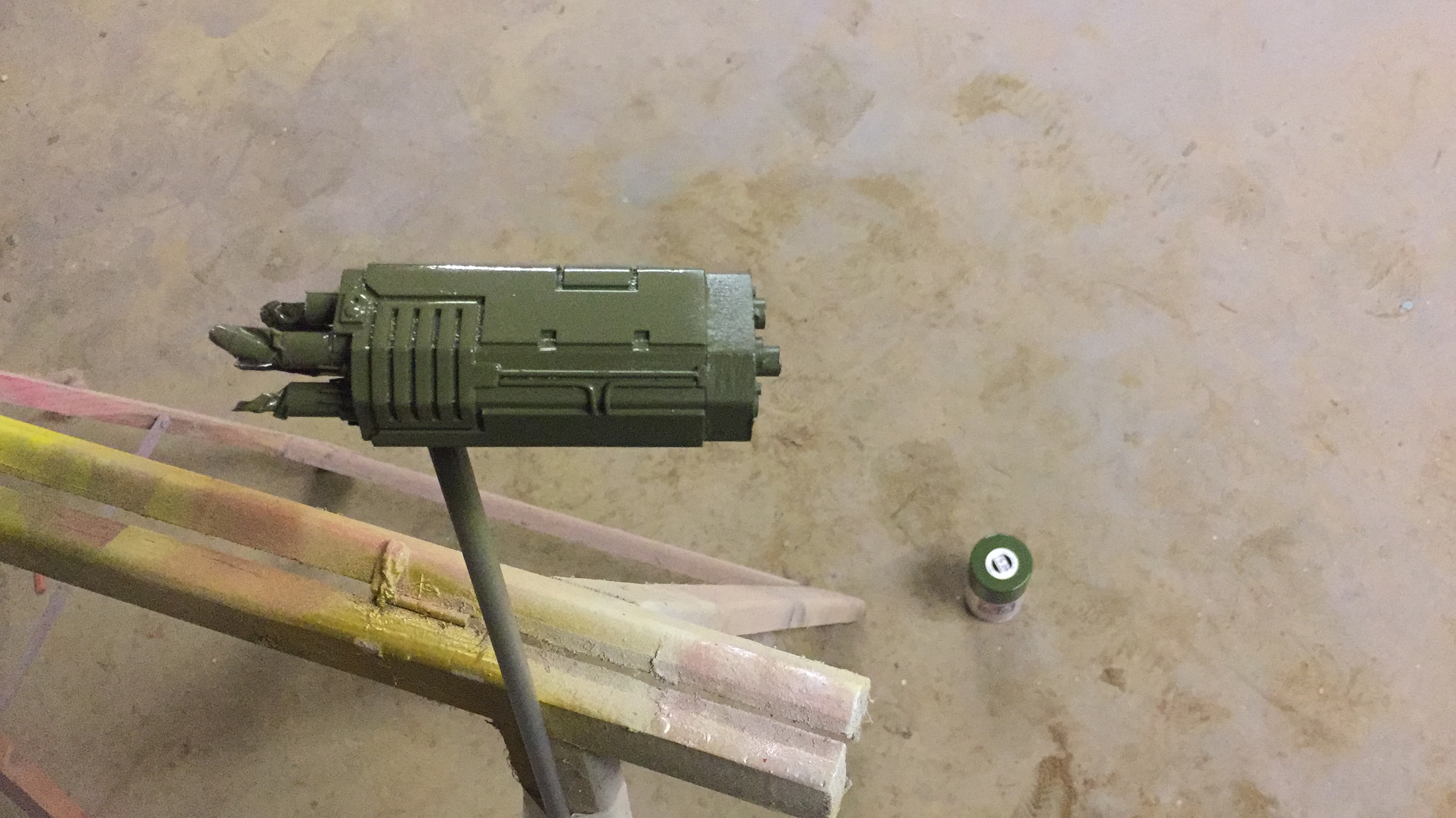

Hier wird die erste Startbox lackiert:

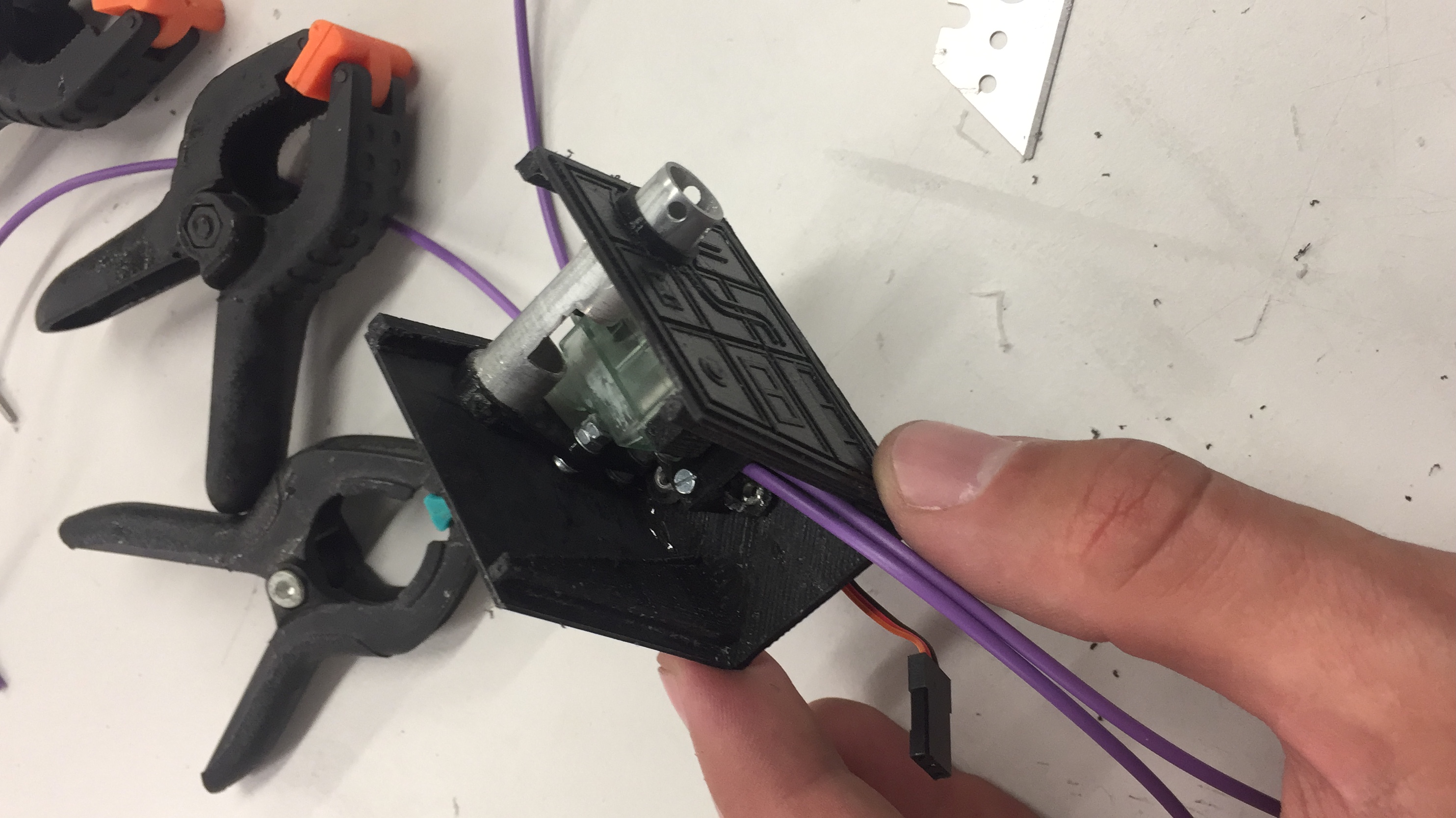

Der Turm besteht ebenfalls zum größten Teil aus 3D-Druckteilen. Für die Höhenverstellung ist ein Miniaturservo eingebaut. Die Startboxen sind am horizontalen Alurohr befestigt. Durch den Ausschnitt im Rohr werden die Zündkabel geführt.

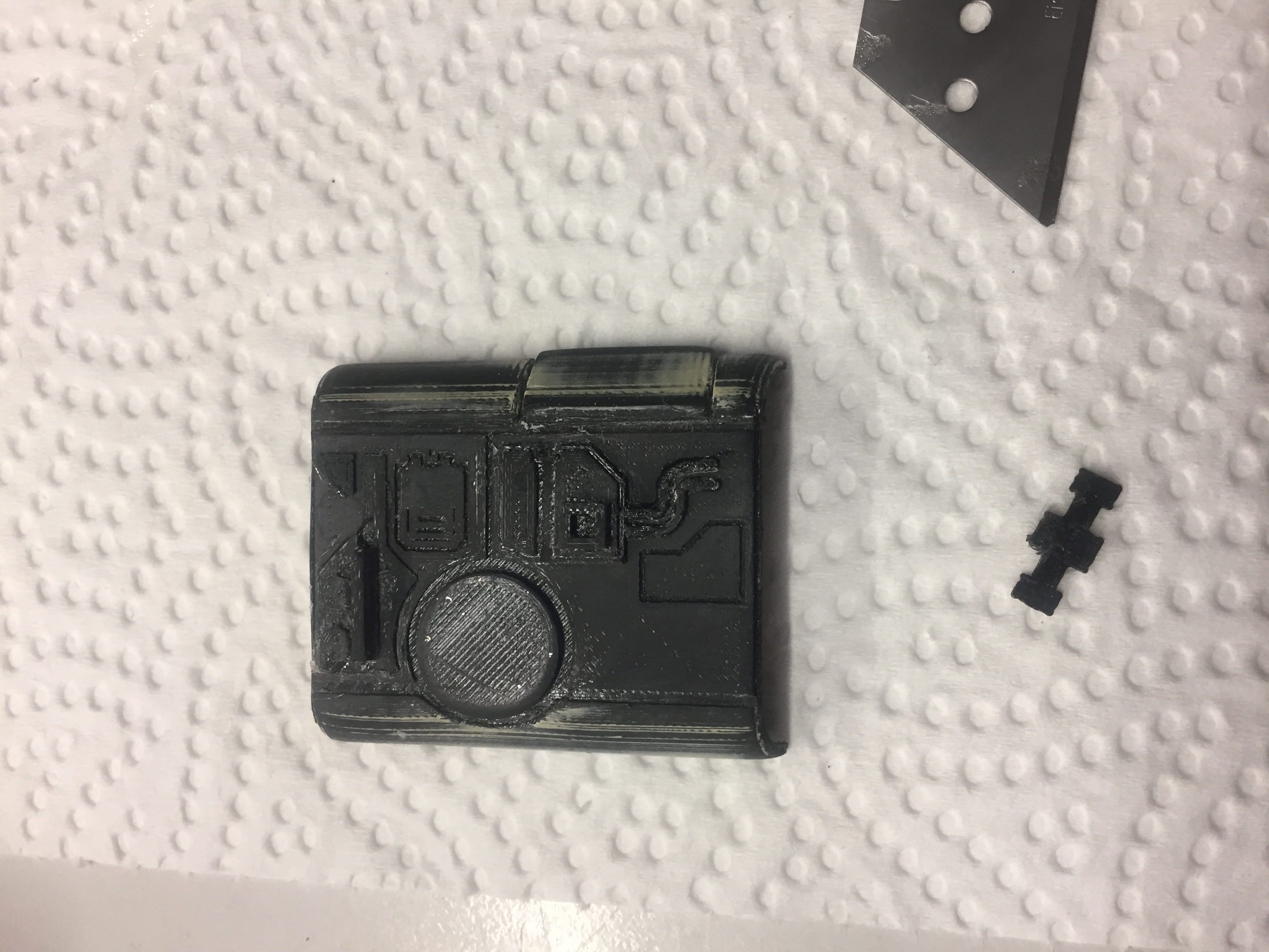

Das ist der obere Deckel des Turms. Die Details sind einzeln gedruckt und werden aufgeklebt.

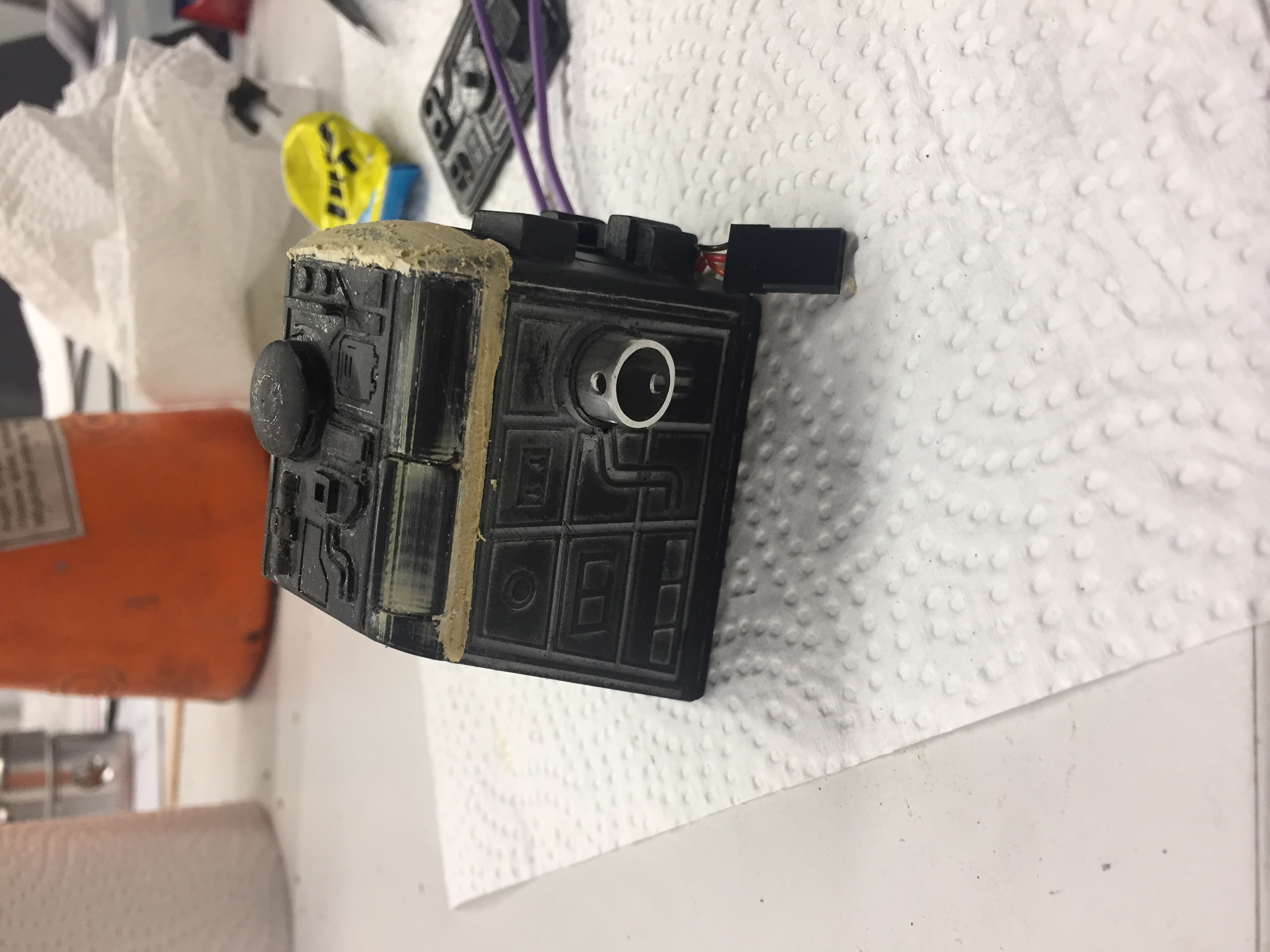

Natürlich muss auch eine Menge Spachtel und Schleifarbeit durchgeführt werden.

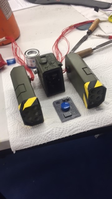

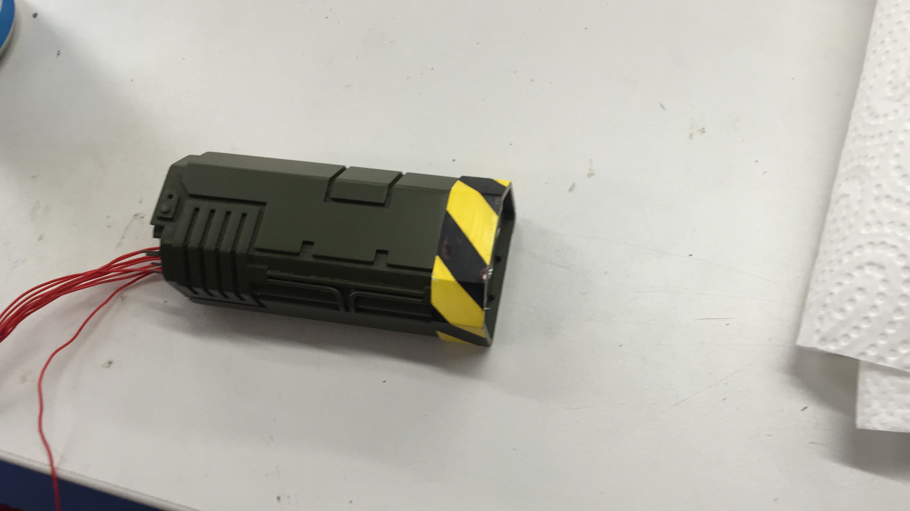

So, nach einigen Korrekturen mit Spachtelmasse und Schleifpapier konnte der Turm lackiert werden:
Hier sind alle Einzelteile zusammen zu sehen:
In die Starterboxen müssen noch Endanschläge für die raketen eingebaut werden, damit die nicht durchrutschen. Dann nochmal alle Kabel durchchecken und die Starterboxen auf die dafür vorgesehene
Achse kleben. Das wird noch etwas frickelig...
