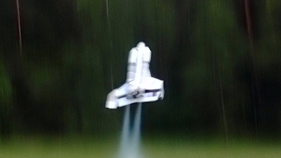

hab in der letzten Zeit an einem Gleiter mit 2 Boostern gearbeitet. Hier ist ein Video vom letzten Testflug:
Testflug 13.05.2016
Siehe auch: mein Blog
Und ein paar Bilder:
Vor dem Start:
Booster, nach Landung mit zweistufigem Fallschirmsystem:
Gleiter nach der Landung:
Es war 170 Gramm Ballast an Bord. Zukünftig soll da ne Kamera (HD Hero?) mitfliegen oder irgendwelche Experimente.
Es wurde eine Distanz von ca. 50 Metern zurückgelegt. Die Flughöhe weiß ich nicht genau, war aber viel zu niedrig. Die Aufstiegsphase der Flugbahn hätte eigentlich annähernd vertikal (und ca. 50 Meter hoch) sein sollen.
Anscheinend hat sich die Rakete während der Stufentrennung zu sehr in die Horizontale gedreht. Zu diesem Zeitpunkt ist der Flugkörper nach meinen Quick&Dirty Berechnungen (Schattenrissmethode) aerodynamisch instabil, was aber eigentlich kein Problem wäre, wenn die erste Schubphase und die Stufentrennung schnell genug von statten gehen würden. Bei früheren Testflügen mit kleineren Boostern (je 1 Liter statt aktuell 2,4 Liter) und kürzerer Launch Tube für die zweite Stufe (16 cm statt aktuell 21 cm) gab es das Problem nicht. Daher will ich demnächst eine deutlich kürzere Launch Tube ausprobieren.

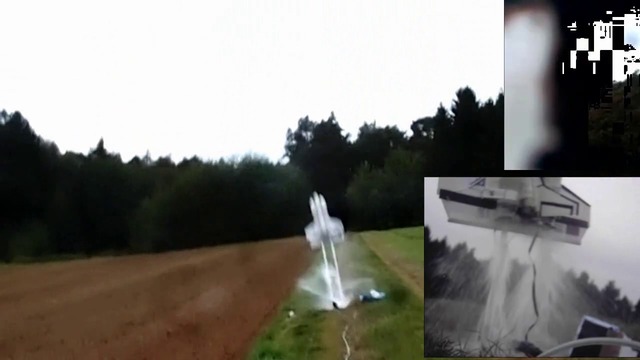

Neuer Testflug:
Video aus 2 Kameraperspektiven:
Link zu meiner Website mit Video
Aufgrund eines Dichtigkeitsproblems war der Druck auf etwa 4 bar begrenzt, was noch ausreichend für einen sicheren Flug war. Nach der Landung wurde keinerlei Beschädigung gefunden – sogar die Zahnstocher, die Teil der lösbaren Verbindung zwischen Booster und Gleiter sind, sind nach der Stufentrennung intakt geblieben (im Gegensatz zum letzten Flug). Diesmal wurde eine kürzere Launch Tube für den Gleiter verwendet um die Stufentrennung zu beschleunigen – wahrscheinlich lief sie deshalb auch sauberer ab. Es war wieder nur der übliche Ballast an Bord. Beim nächsten Mal könnte vielleicht eine Kamera mitfliegen. Aber ob es in den nächsten Monaten eine Gelegenheit für weitere Flüge geben wird, ist sehr unklar… (aber sicher noch in diesem Jahr)
Das Dichtigkeitsproblem war wohl an der schnell lösbaren Druckluftverbindung zur 2. Stufe. Zumindest war während des Aufpumpens ein Zischen zu hören, bis ich kurz vor dem Start diese Verbindung gelöst hab ("CUR", Erklärung dazu im anderen Thread unter Raketenbau). Die andere Druckluftverbindung macht komischerweise nie Probleme, obwohl die fast baugleich sind (Dicke des Stahlstifts ist kleiner, spielt aber keine Rolle für die Dichtigkeit). Hä???

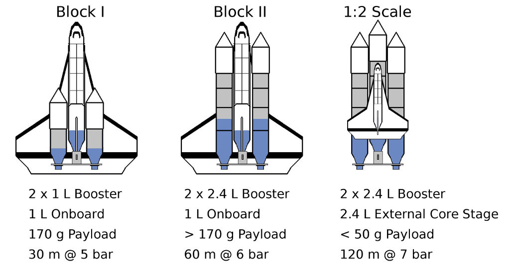

kurzer Zwischenstand des Projekts:
Es gab eine Version des Gleiters mit zwei kleinen Booster. Das Abfangmanöver zur Landung wurde anfangs von einem mechanischen Tomy-Timer ausgelöst, bei späteren Flügen von einem analogen elektronischen Timer. Das Ding hat 8 Flüge absolviert, davon 1 Fehlstart. Es gab eine wirklich perfekte weiche Landung und sonst mehr oder weniger zerstörungsfreie Bruchlandungen.
Dann gab es eine Version mit zwei größeren Boostern. Das Ding ist viermal geflogen, davon 1 partieller Fehlstart (während der Stufentrennung in die Horizontale geneigt, daher zu niedrige Flugbahn). Die Landung war niemals perfekt, aber bei bei den letzten 3 Flügen ist kein Schaden durch die Landung entstanden. Es war hier immer der analoge, fest verdrahtete Timer im Einsatz, der in den nächsten Monaten durch einen Mikrocontroller ersetzt werden wird.
Ich denke zusätzlich über eine dritte Variante nach: der Gleiter wäre nur halb so groß und hätte kein eigenes Triebwerk, dafür gäbe es eine große 2. Stufe, die den Gleiter beschleunigt und dann abgeworfen wird. Nachteil: die 2. Stufe bräuchte ein eigenes Bergungssystem und man bräuchte ein noch zu entwickelndes Separationssystem. Vorteil: Obwohl das Gewicht von leerer 2. Stufe + Gleiter gleich wäre, hätte man ein deutlich besseres Massenverhältnis, da man mehr Wasser in der 2. Stufe unterbringen kann als beim großen Gleiter mit Onboard-Triebwerk. Dadurch wäre die Flughöhe größer (allerdings bei verschwindend kleiner Nutzlast). Im Moment gibt es noch keine belastbaren Zahlen zum Gewicht, daher ist das Ganze noch mit Vorsicht zu genießen... Und jetzt im Winter werde ich sowieso tendenziell keine neuen Tanks kleben...

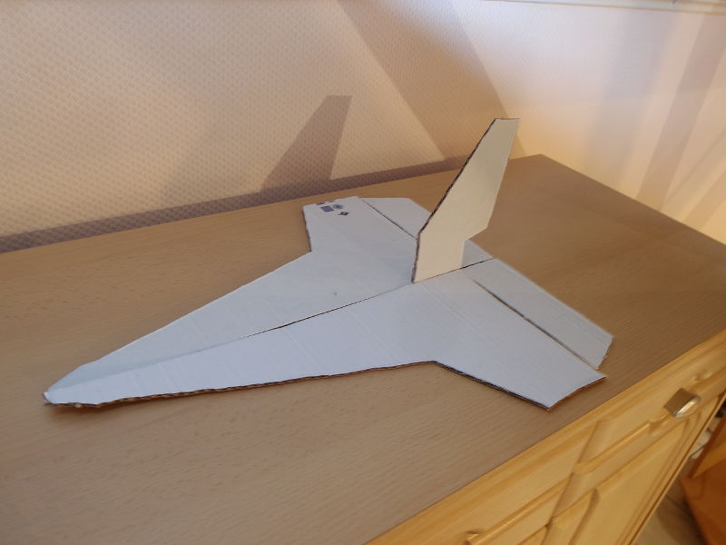

Am Wochenende war schon Baubeginn des halbgroßen Gleiters:
Er soll als Testbett für den STM-32, die Servos und die Sensoren dienen. Hierfür soll er zunächst von Hand geworfen werden und dann selbstständig in einen geregelten Landeanflug übergehen.
