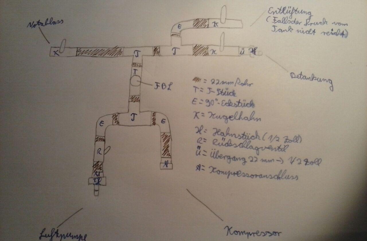

Da ich mal etwas Größeres bauen will dachte ich an eine Startrampe. Ich hab mir da etwas komplizierteres vorgestellt, einen Full Bore Launcher oder auch Cable Tie Launcher! Er soll über folgende Dinge verfügen:
-komplett aus Kupferrohren (22mm oder kleiner, könnt ihr mir da ein Größe empfehlen?)
-ganz normalen Gardena-anschluss (für meinen Schlauch an die Luftpumpe)
-Kompressor-anschluss (ich hab da keine Ahnung ob es das überhaupt gibt für die Rohre)
-Notablass
-Betankungssystem (evt. mit Belüftung)

Sie soll, wie gesagt komplett aus Kupferrohren gelötet werden. Das kriege ich hoffentlich hin, vielleicht hilft auch ein Freund. smile Ich habe vor den FBL von Raketfued zu bauen: Hier ist die genaue Zeichnung.
Am Ende soll es so aussehen:
Das ganze soll dann mit 22mm Rohren gebaut werden. Beim Rückschlagventil war ich mir nicht so sicher, ob das so gut ist wenn der Kompressor, der ja für 8 bar ausgelegt ist, 16 bar aushält. Und außerdem wusste ich nicht ob der Anschluss, wie bei einem Wasserstopp, automatisch schließt? Oder ist es insgesamt nicht schlimm wenn Wasser an den Kompressor kommt?
Als Rücksclagventil wollte ich
dieses hier nehmen. Und alle anderen Sachen kaufe ich bei mir aus dem Baumarkt.
Betankungsystem:
Ich möchte auch ein Tanksystem mit einem 20l Kanister bauen. Wenn möglich soll es ohne Lüftung funktionieren, doch wenn es sein muss dan ist es so. 2 bar müssten doch reichen um ein bisschen Wasser zu bewegen oder? Und man könnte den Tank doch evt. laminieren oder? Den Druck kann ich einfach mit einer kleinen Fahrad-mitnehm-pumpe aufbauen, das ganze kann ich dann einfach über einen Wasserstopp mit dem System verbinden, und das Wasser kann ich dann einfach mit dem Kugelhahn an der Rampe steuern.

Beitrag 7637617 [Alter Beitrag18. März 2016 um 09:33]
Hallo Björn,
das sieht wirklich vielversprechend aus, wir sind schon gespannt auf die Bauphase! smile
Die Launchtube bei einem FBL kannst du doch eigentlich beliebig wechseln, oder willst du die in das Kupferrohr hineinkleben?
Bezüglich des Betankungssystems ist unserer Meinung nach keine Entlüftung nötig, bei uns hat immer alles perfekt funktioniert. Warum willst du dein Betankungssystem aus einem Kanister und nicht aus einem Drucksprühgerät bauen?
Julian
Edit: Noch ein paar Tipps für die Rohrkonstruktion:
Du kannst das Rückschlagventil für die Luftpumpe doch einfach vor den T-Verteiler setzen, somit wären sowohl Luftpumpe als auch Kompressor geschützt. Den Anschluss für die Wasserbetankung und den Notablass kannst du ja auch problemlos kombinieren, wenn du das Betankungssystem nach dem Einsatz einfach abmachst. Die Entlüftung ist wie gesagt wahrscheinlich eher unnötig. Falls du unbedingt eine einbauen möchtest, musst du natürlich darauf achten, dass durch sie kein Wasser abfließt (dies ist beispielsweise möglich, in dem du in die Launchtube einen Schlauch klebst).
Geändert von RaketfuedRockets am 18. März 2016 um 14:03

Hallo Björn,
bzgl. des Betankungssystems kann ich Julian nur zustimmen. Schau hierzu einfach mal hier vorbei. Die Kosten halten sich in Grenzen.

Beitrag 7637626 [Alter Beitrag19. März 2016 um 10:27]
[Melden] Profil von Bjoern anzeigen    Bjoern eine private Nachricht schicken   Bjoern besitzt keine Homepage    Mehr Beiträge von Bjoern finden
also mit dem Betankungssystem werde ich es dann wahrscheinlich erst mal mit dem Sprühgerät machen. Aber dies hat den Nachteil, dass ich nochmal einen großen Kanister schleppen muss, den müsste ich nicht mit nehmen wenn ich den Kanister direkt anschließen kann. Und das von Thecrazyhobbiest habe ich schon vor längerer Zeit gesehen.
Zum Rohrsystem, also die Wasserversorgung will ich nicht als Notablass verwenden, das ist mir zu umständlich und es ist ja nicht viel Arbeit da noch einen Kugelhahn hin zu bauen. Und mit dem Rückschlagventil, das geht nicht.
Das Luft würde ja einfach aus dem Hahn-stück gehen, wenn ich den Kompressor anschließen würde. Weil es ja keine Stopp-Funktion hat. Und ich weiß auch nicht ob der Kompressor-Anschluss so eine Funktion hat. Das heißt, wenn der Kompressor-Anschluss so eine Stopp-Funktion hat, brauche ich ein Rückschlagventil vor dem T-Stück und nochmal ein Kugelhahn vor dem Pumpen-Anschluss. Aber wenn der Kompressor-Anschluss keine Stopp-Funktion hat, brauche ich zwei Rückschlagventil parallel oder ein Rückschlagventil und zwei Kugelhähne die vor dem Rückschlagventil sitzen.
Gruß Björn

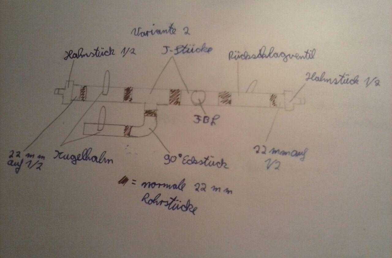

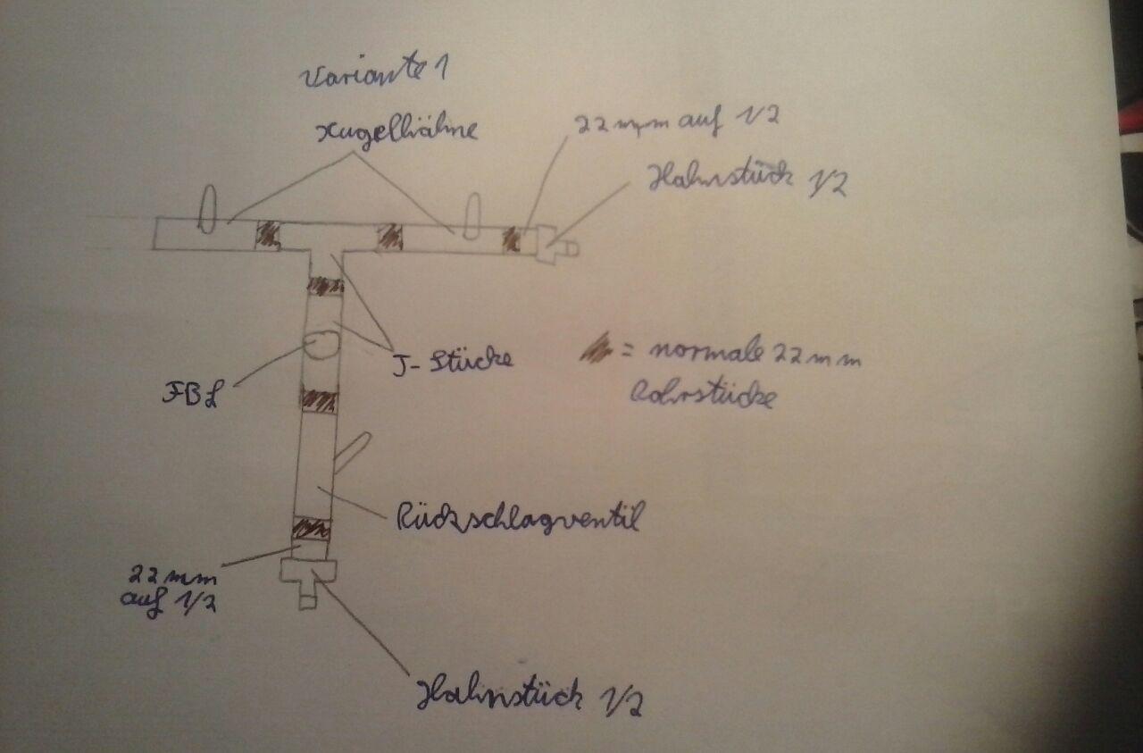

hier mit fasse ich alle Änderrungen nochmal zusammen:
Änderungen beim Rohrsystem:
Es gibt keine Belüftung mehr. Außerdem werde ich das alles wahrscheinlich ohne Kompressor machen.
Wenn ich den mal brauche , baue ich mir einen Adapter oder so.
Dann habe ich zwei Entwürfe wie es werden könnte:
oder
