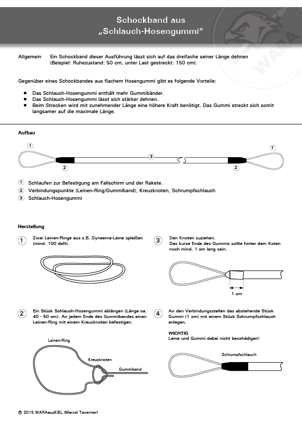

Und so baue ich daraus ein Schockband (überarbeitete Version, jetzt mit Kreuzknoten):
Anhang: schockband_01.pdf
(02.07.2015 - Neues Layout)
Marcel

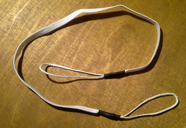

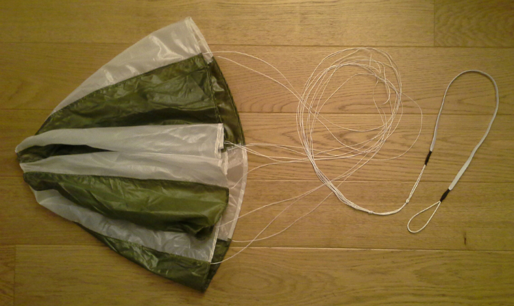

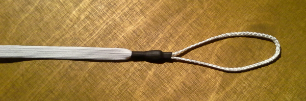

Und so sieht es dann in der Praxis aus.
Über die Verbindungsstellen habe ich noch ein Stück Schrumpfschlauch gezogen.
60ger Schirm, 10 Panele aus F111 Fallschirmseide mit 40 cm Schockband.

Die obere Beschreibung habe ich überarbeitet.
Bei der Verbindung (Leinen-Ring/Gummi) kommt jetzt ein Kreuzknoten zum Einsatz.
So reißt die Verbindung nicht mehr.
Marcel
Geändert von WARAausKIEL am 26. Februar 2015 um 12:58

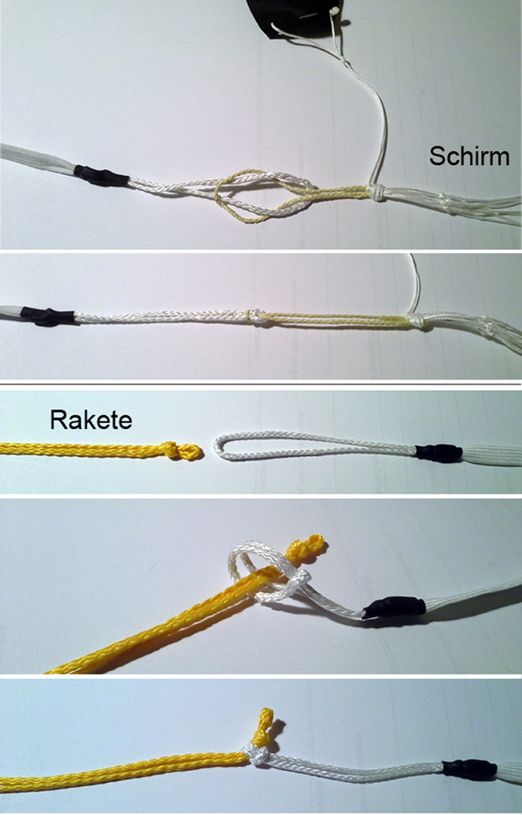

die Länge ist weniger der Grund. Wenn man eine Schlaufe in das Gummi macht, dann kann man dieses ja berücksichtigen und das Gummi gleich etwas länger abschneiden.
Ich habe diese "Verbindungstechnik" mit den Leinenringen bzw. Schlaufen auch früher immer bei meinen Drachen verwendet.
Gegen eine Schlaufe im Gummi sprechen zwei Sachen:
1. Der Knoten (kommt auf den Knoten an) könnte das Gummi schwächen.
2. Eine Schlaufe in einem Gummiband kann sich extrem fest zuziehen.
Bei mir sehen die Verbindungen Schirm-Schockband-Rakete dann so aus:
Alle Verbindungen können, auch nach einer Zugbelastung, leicht getrennt werden.
Grüße Marcel
