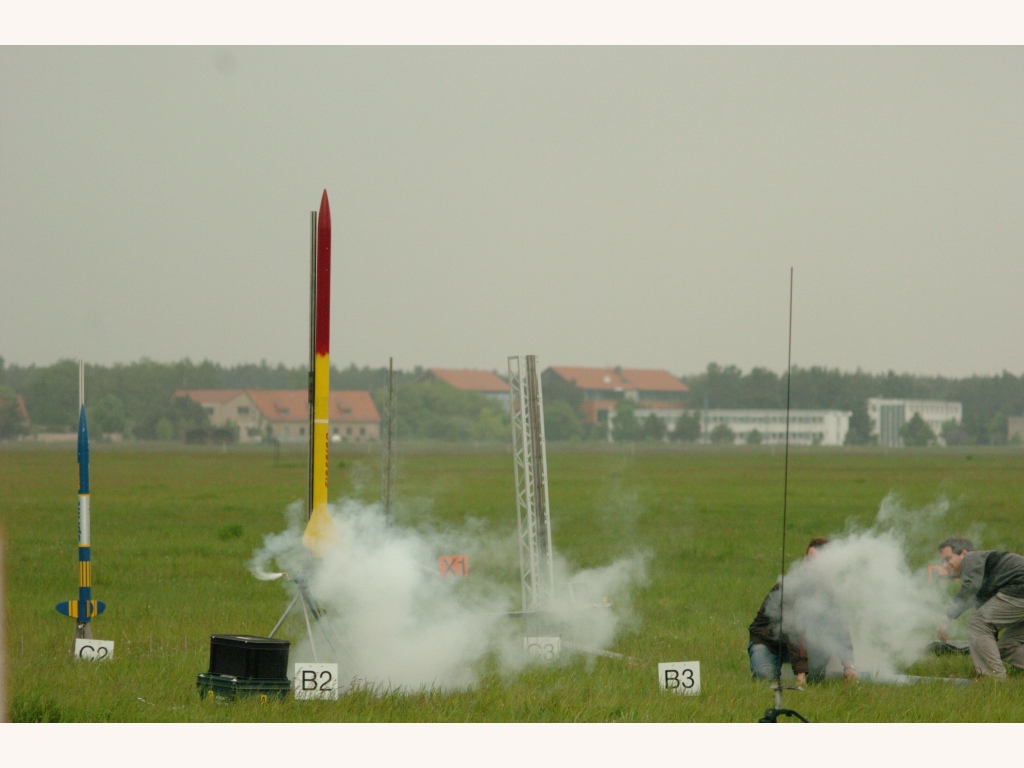

die Hybrid-Motorenszene ist erfreulicherweise in Deutschland wieder im kommen.... Denis stellte auch bisher freundlicherweise sein GSE und Lachgas auf den großen Flugtagen zur Verfügung, was auch mir bereits mehre gelungene Flüge auf meinem 54mm 28 Inches J-Contail-Motor ermöglichte! Wenn aber in Zukunft viele Leute Hybrid-Motoren fliegen möchten, könnte es an den Flugtagen zu längeren Wartezeiten kommen.... Was wir also zukünftig brauchen, sind mehrere Hybrid-GSE bei den Flugtagen vor Ort. Auf die Verfügbarkeit von Lachgas und geeignete Rampen möchte ich hier nicht näher eingehen, sondern nur auf die Betankungstechnik. Vor ein paar Jahren haben wir unsere Hybrid -Raketen noch direkt betankt, also das Ventil an der Lachgasflasche von Hand geöffnet und wenn der Tank in der Rakete voll war das Ventil an der Flasche wieder von Hand geschlossen...... Das setzte lange druckfeste Betankungsschläuche vorraus, welche aber natürlich immer viel zu kurz waren und wir viel zu nah an der startbereiten Rakete dran waren.... ( siehe Foto meiner FIREBIRD beim RJD-2008) Davon sind wir aus Sicherheitsgründen jetzt schon lange abgekommen! Jetzt ist natürlich eine Fern-Be-und- Enttankung von Hybridmotoren standart. Um mir wieder selbst ein geeignetes GSE zur Betankung meiner Hybridraketen aufzubauen, bin ich auf der Suche nach geeigneten Magnetventilen für die Betankung mit flüssigem Lachgas und 12V DC Betribsspannung für den "Feldeinsatz". Wer hat Tips wo ich so etwas zur fairen Preisen her bekomme...? Andreas |
