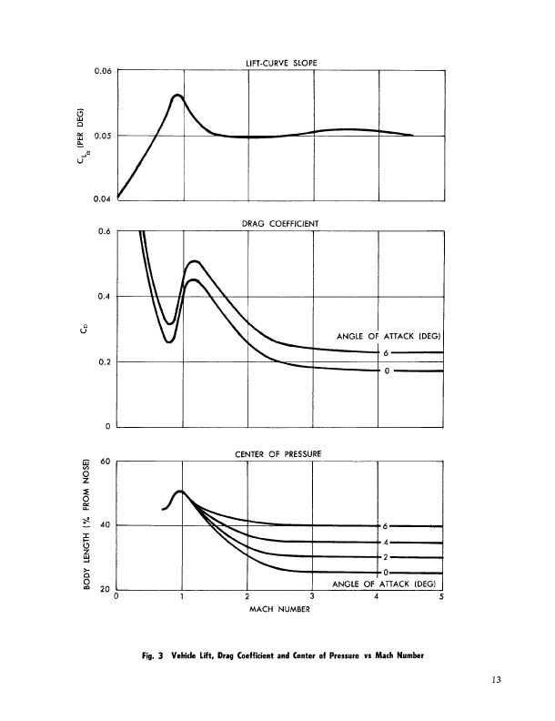

ich habe ein nettes Foto bei Flickr gesehen. Mal abgesehen davon das die Bildzusammenstellung schon recht cool ist, fällt einem doch der Korkenzieher in der oberen Flugbahn auf. Wie kommt so etwas zu stande? Da der Korkenzieher recht gleichmässig aus sieht, glaube ich nicht ganz das da Teile abgebrochen sind. Ich tippe viel mehr auf eine unglückliche Verschiebung des Druckpunktes. Schaut man sich folgende Grafik an: So sieht man das der Druckpunkt wandern kann. Wenn man also mit der Rakete in den Überschall geht, sollte man dann den schlechtesten Druckpunkt wählen und darauf hin den Schwerpunkt fest legen? Gruß Neil Geändert von Neil am 08. Januar 2011 um 10:56 Die Erde ist eine Scheibe. Egal in welche Richtung sich die Menschheit bewegt, sie geht immer auf einen Abgrund zu. |

Da die Korkenzieherbahn sehr eng ist würde ich auf einen seitlichen Motor-Durchbrenner tippen. Wenn man die Geschwindigkeit einer Rakete zu dem Zeitpunkt beachtet, dann muss die Rakete mit sehr hoher Frequenz rotiert sein. Das passt eher zu einem Pyro-Brummkreisel. Bei dem kommt der Schub auch seitlich raus. Bei einer aerodynamisch unstabilen Rakete würde ich eine unregelmäßigere Bahn erwarten und keine mit so engen Radien.
