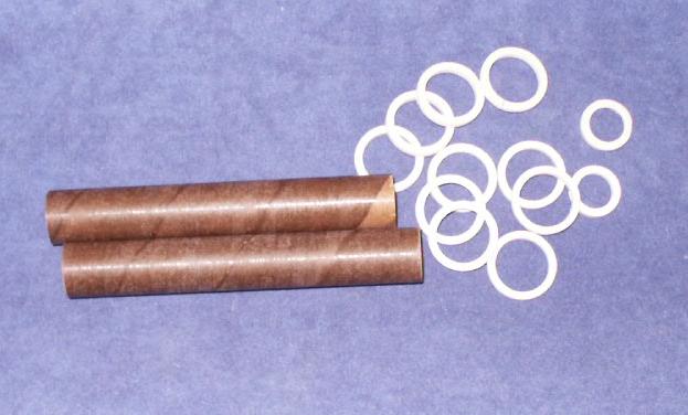

.... das Röhrchen für die zwei Motorhalterungen wird halbiert - 2x 11,5 cm und die Zentrierringe weden montiert. Ich meine zwei Stück sollten reichen aber mit drei geht auch Von innen wird der kleine Schubring eingeklebt. Paul

DieZentrierringe sind verklebt .... ... und jetzt kommt die "Klemmung". Die komisch gebogene Drähte ist nicht mein Fall. Da muß was anderes ran .

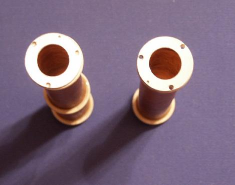

aus Alu- Blech 1mm werden zwei Ringe ausgeschitten und drei Bohrungen gemacht für 3 Schrauben M-2

Hallo Paul, kurze Zwischenfrage: Wie schneidest Du die Ringe so schön rund aus ? Gruß Tom

Ganz einfach -mit einem Kreisschneider aber mit einem Zirkel und mit einer Laubsäge geht das auch. Paul Sach ich ja, ich wusste was kommt... (Anm. von Oliver)

.... dann werden die Alu-Ringe auf die Motorhalterungen gelegt und zusammen verbohrt.

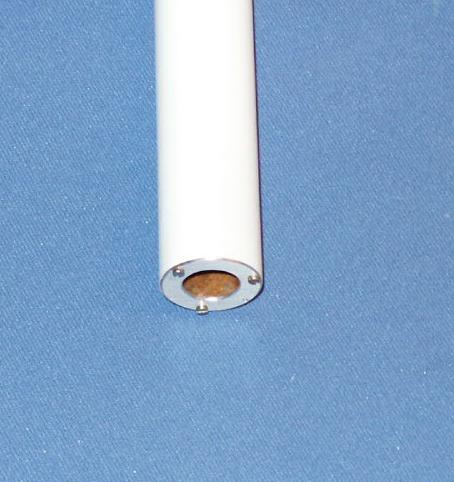

Jetzt müssen wir das Gewinde rein bekommen. Bei der Wandstärke von 2,4mm ist das nicht so einfach. Wie machen wir das? a) mit dem Gewindebohrer ca 2 bis 3 Gewindegänge anschneiden b) mit Sekundenkleber durchtrennken und aushärten lassen ( ca 10 Min) c) Gewinde fertigschneiden

Am Ende sieht das so aus. Fast wie eine "echte" Paul
