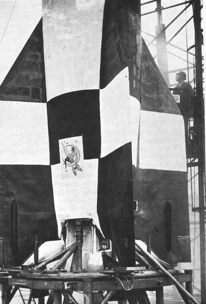

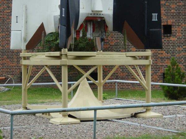

Wenn's hilft...
Bucho
Raketenbauer Registriert seit: Feb 2008 Wohnort: Braunschweig Verein: ERIG e.V. Beiträge: 176 Status: Offline |
Beitrag 6733984
Hmm, danke Dir. Also wenn ich mir das so angucke, finde ich, dass es auf den Fotos von den Proportionen eher aussieht, wie in der linken Zeichnung, also nicht die Zeichnung nach den angegebenen Massen. Aber das könnte auch ein rein subjektiver Eindruck sein. Schwer zu sagen. Was würdet ihr sagen?
Grüße Per Aspera ad Astra |
