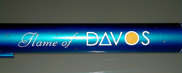

hi Jungs,
also allein wegen der Raketenbilder würde ich ja gerne auch T2ler werden - aber ich kann terminlich nicht. Jedenfalls wünsche ich Euch viel Spass und Erfolg!
Meine L1-Rakete ist eine Miranda von PML und ist so geworden (na ja - die "Ausländer" sind immer die grössten Patrioten wink )

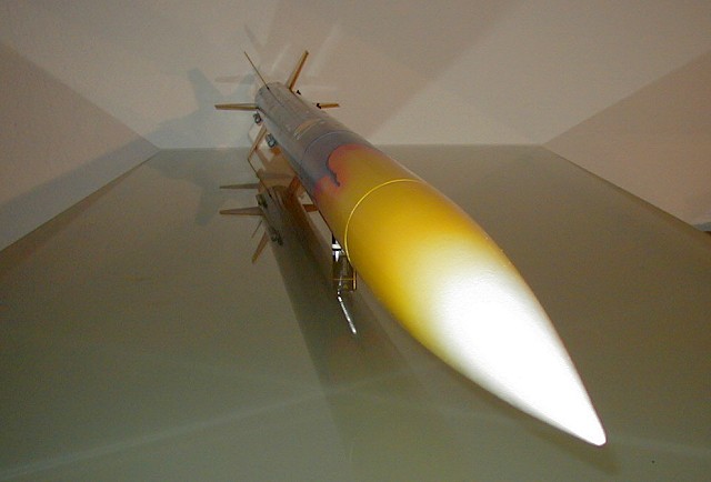

Am meisten freue ich mich, eines Tages DAS HIER vollzustopfen...

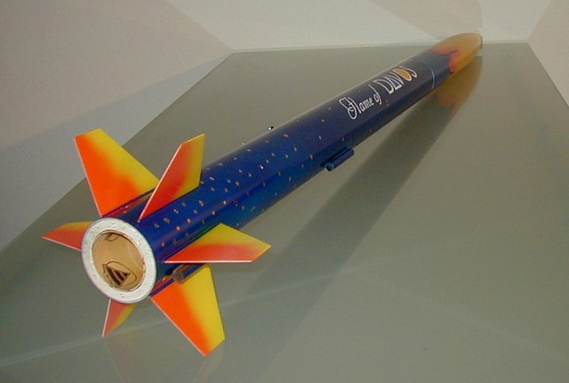

und ein letztes:

Hallo Bertram,
ist ein wunderschönes Gerät, Deine Flame of Davos - Kompliment! Was für Abmessungen , Gewicht etc. hat sie und was paßt da unten rein in diese große runde Öffnung??? cool cool cool

Na ja, reinpassen tut da viel...
PML liefert noch zwei Adapterrohre für "schwächlichere" Motoren mit.
Zur Zeit dürfte ich sie hier fliegen mit G80T = 200 m Höhe.
Am 6.4. möchte ich sie fliegen mit H70W oder irgendwas in der Art = 500 m Höhe
Danach möchte ich sie fliegen mit I154J = 1100m Höhe (Black Jack!)
Und wenn ich sie gleich mit innen und aussen Kevlar gebaut hätte, könnte ich sie nach L2 mit <b>K185W</b> fliegen = <b>3200</b> m Höhe!!
(Wenn sie bis dahin noch lebt, was ich schwer hoffe...)
Länge ca. 160 cm, Gewicht wird so bei 1,5 kg sein.

Ehh Bertram, Du bist ein Künstler! Eine Augenweide deine beiden Modelle. Und super Fotos!
Guten Flug, und im richtigen Augenblick auf den Auslöser drücken... tinysmile

Oh wenn Ihr alle wüsstet...
Also bei der Payload-Section hatte ich einen Lackier-MAGAU. Kennt Ihr nicht? Das ist der Mehr-Als-Grösster-Anzunehmender-Unfall - also eine Art Verschlimmbesserung<sup>5</sup>. Und der geht so:
Vorne weissen Lack drauf, dann rot und gelb in Acryl, alles abgedeckt, graue Grundierung und blau Metallic, alles kein Problem. Maske runter, schwarze Ränder, alles Paletti.
Als Schutzlack sollte nach ordentlicher Abtrockung eine Art Bootslack (Kunstharz) verwendet werden. Also ganz vorsichtig die erste Lage, alles hält.
Dann die zweite Lage, etwas mutiger. Da war noch eine kleine rauhe Stelle, also nochmal drüber eek! und da war es passiert: <b>Cellulitis!!</b> an drei Stellen ca. 3x5cm
Kein Problem, sauber trocknen lassen, glattschleifen, Malerei abdecken und noch mal blau Metallic eek! eek! eek! <b>noch mehr Cellulitis</b> Das Acryl-Lösungsmittel hat den Klarlack "vernichtet" - halbe Rohrlänge voll Runzeln.
Kein Problem, trocknen lassen und abschleifen. Aber doch ein Problem wegen dem jetzt ziemlich bazeligen Klarlack unter dem Blau.
Kein Problem, Abbeizer, ging auch ganz gut, bis er unter den untersten Lack kam - <b>Böse Sache</b>, hat der Quantum-Tube gar nicht gut getan. Nachher - ich habe kein Foto gemacht... Also wenn ich ehrlich bin: Das Rohr zu sehen, das tat weh!
Kein Problem, Moltofill Feinspachtel drauf, und dann sah es beinahe wieder wie ein Rohr aus.
Auf ein Neues!
Diesmal erst Metallic, dann Maske, dann <b>MIST!</b> den falschen weißen Lack als Grundierung. Doch sage und schreibe die beiden Dosen verwechselt! Das war der Kunstharzlack, ich weiss was das heisst. Also ab jetzt ganz zart! Rot und Gelb, alles prima.
Geschafft!
Nur das Metallic Blau, da muß ich noch mal drüber. Also das Masken-Negativ (Revell-Maskierfolie, die klebt so wenig, dass man sie am liebsten anlecken möchte) über rot/gelb, nachgebessert <b>WAS IST DENN JETZT LOS!</b>, die Folie hat mir doch glatt das Rot/Gelb runtergerissen! Der weiße Grundlack war an manchen Stellen nicht ausgehärtet, vielleicht hat er den Moltofill-Feinspachtel nicht gemocht...
Kein Problem, Masken-Positiv aus dem Mülleimer gefummelt, nachgesprüht, schwarze Ränder mit Revell-Farbe nachgezogen, alles palletti.
Geschafft, die 2.te!
Diesmal mit Acryl-Klarlack drüber, ging auch ganz toll...
crying Da bekam der schwarze Revell-Farb-Streifen Cellulitis. Und während ich so den Kopf schüttelte und sich plötzlich mein Gemüt wieder erhellte stick out tongue, weil die schwarzen Falten sich wieder glatt zogen, da verschwamm und verrunzelte das Rot und Gelb - der tolle weisse Grundlack hat sich wieder gemeldet...
Da war ich <b>geschafft</b>
Ich bestell bei Jürg noch mal 'ne payload section und dann mach ich es besser big grin, wobei Spötter sagen könnten, das sei doch schon ganz gut gewesen, soo toll hätten sie noch nie etwas verhunzt...
Aber wenn Bobito denkt, er sei der einzige mit Photoshop big grin
(Also so wild sieht die Payload-Section nun nicht aus, aber ein Ausstellungsstück ist sie nicht gerade geworden)
