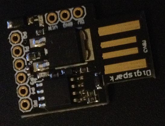

Will irgendwer eine deutsche Anleitung für den Altimeter oder reicht die englische?

EDIT: noch eine Frage zum SOFEX selbst: werden die Arduinos vor ort geflasht, oder schon vorher? Hab mir etwa halb so große Arduino-clone(mit tiny85) bestellt und würde gern sehen, ob der code da drauf passt.
Der Attiny85 hat kein hardware i2c, daher müsste man da einiges umschreiben.
Mein code (ohne den ganzen flug zu loggen) benutzt aktuell 10333byte, das wäre auch zuviel wobei man da sicher einiges einsparen kann wenn man ints statt floats benutzt und den ganzen low power Kram und i2C-wire weglässt.
Was für ein board benutzt du denn?
Ich hatte mal überlegt digisparks zu nehmen aber die sind auf 5V ausgelegt und die haben keinen quartz.
Das sind Digispark-Clone, mit dem Schaltwandler kann man aber 7-35V anlegen alternativ zu 5V.
Wenn das da drauf passt, wäre das schon cool. Nach dem flashen könnte man den USB teil noch abschleifen, dann passt das in jedes Modell.
Gruß Fabian

Du brauchst aufjedenfall ein Sensorboard was 5V verträgt.
Der Digispark hat keinen 3.3V regulator den man bräuchte um den BMP180 oder BMP085 zu versorgen.
Scheint wohl auch mit dem billigen Board was ich benutze zu funktionieren, obwohl das außerhalb der Spezifikation ist.
Geändert von thomasm am 30. Januar 2016 um 14:42
Beitrag 7637113 [Alter Beitrag30. Januar 2016 um 14:47]
Gibt aber Breakoutboards die wahlweise mit 5V oder 3.3V arbeiten, also einen kleinen Wandler an Board haben. Da sehe ich nicht das Problem.
