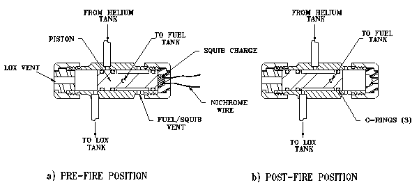

Lass doch mal verlauten, wie es funktioniert! smile
Neil hat ja mal diese Variante gebaut:
Da gab es aber Probleme mit der Schmierung.
