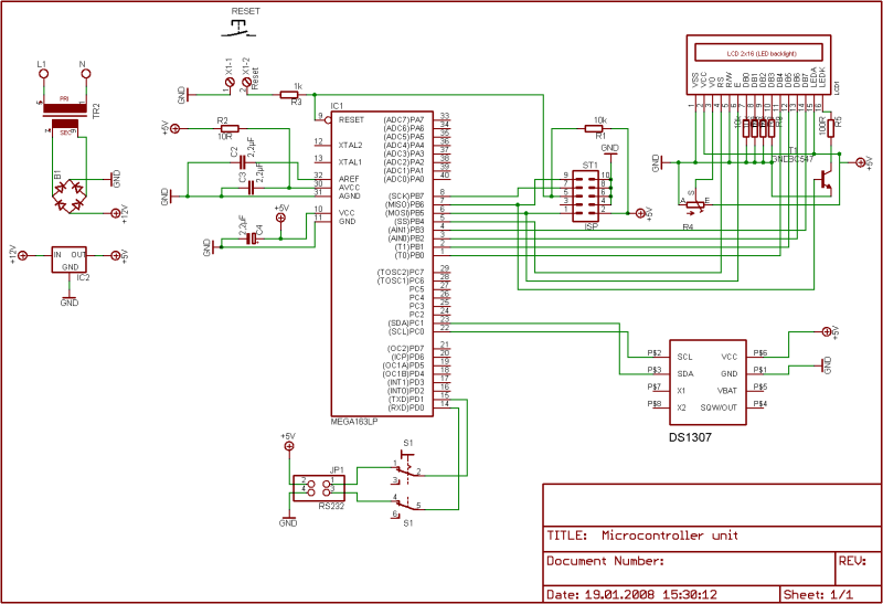

Also hardware die ich nun noch in meinen Schaltplan einbinde, wäre:
- RS232 schnittstellen -> dieses Sample könnte ich bei maxim mitbestellen: http://datasheets.maxim-ic.com/en/ds/MAX220-MAX249.pdf
- I²C -RTC
LCD hab ich schon drin. RS232 werde ich aber im Kabel machen, und nur die Pins rausführen.
MfG Fabian

Beitrag 6718911 [Alter Beitrag19. Januar 2008 um 14:53]
Achso, ja das habe ich quasi gemacht. Für RS232 werde ich aber die nur die Pins herrausführen. Dann kann ich die Portpins weiter verwenden, und bei Bedarf auf die Schnittstelle umschalten. Ich werde dann im Stecker oder so das IC unterbringen, so brauche ich für andere Projekte nur das Kabel an die Pins klemmen. ich brauche ja nur TxD und Rxd sowie +5V und Masse.
Nur beim LCD habe ich die Widerstände(Pin 7-14 und 16) noch nicht drin, wie beim Kursboard. Die müssen zwingend an jedes LCD?
Mfg Fabian
Beitrag 6718918 [Alter Beitrag19. Januar 2008 um 15:53]
Also soweit bin ich im Moment, beim LCD fehlen wie gesagt noch Widerstände, und da ists auch ein wenig unübersichtlich. Die RTC ist auch noch nicht fertig angeschloßen. Hier mal als Bild:
Und als EAGLE-file:
Anhang: microcontroller unit.rar
MfG Fabian
Beitrag 6770905 [Alter Beitrag23. April 2008 um 18:19]
Das Projekt ist nicht tot, kam nur in letzter Zeit nicht dazu. Grad drängt meine Arbeitkollegin wieder, deswegen bin ich grad an dem Kostenvoranschlag. Abgesehen von Schaltern und den Ausgangtreiber mit Relais usw. fehlt eurer Meinung nach was im Schaltplan.
I2C-Uhr
LCD
µC
RS232
Trafo
Gleichrichter
Diverse Kondensatoren und Widerstände hab ich soweit kalkuliert, aber ich bin mir im Moment nicht sicher ob ich was gravirendes vergessen habe.
MfG Fabian
