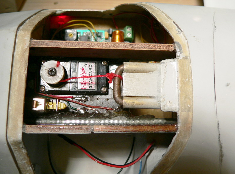

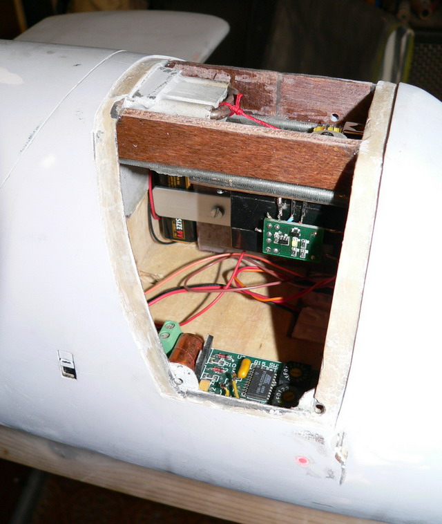

Nun habe ich mir es doch noch einmal überlegt und einen kleinen Umbau vorgenommen.
Die Kabel habe ich alle nach oben verlegt, so dass man im Bedarfsfall mal daran herumlöten kann...
Beiträge: 3011
Beitrag 72606 [Alter Beitrag07. April 2005 um 21:16]
... und den Timer seitlich am Servo mit Lötbrücken angebracht. So ist eine Auswechselung oder die Timerzeiteinstellung bequemer.
Beiträge: 3011
Beitrag 72607 [Alter Beitrag07. April 2005 um 21:18]
Die zweite kleine Trennwand ist auch von Vorteil. Die kleinen Styrodur-Blöcke bleiben in der Führung.
Übrigens habe ich mindestens 20 mal den Öffnungsmechanismus ausprobiert. 100%ige Zuverlässigkeit. Der Servo zieht den Bügel heraus, die Fallschirmklappe geht auf und die Styrodurblöcke schalten zuverlässig den Aus-End-Schalter.
