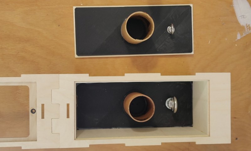

Die schwarzen Platten mit den kurzen Rohren sind für den Fallschirmauswurf? Wie genau wird das funktionieren?
Beiträge: 950
Beitrag 7659914 [Alter Beitrag21. April 2025 um 13:11]

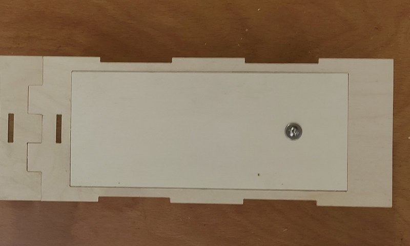

Ja, ganz ohne 3D-Druck-Teile geht es (noch) nicht. Die schwarzen Platten haben mittig eine Nut, in die ein 38er PML-Rohr (bzw. ein passender Kuppler für das 38er Rohr auf der anderen Seite) eingeklebt wird.
Die PLA-Platten selbst werden auf die Sperrholzteile aufgeklebt. Die Ausstoßladung kommt dann in das PML-Rohr, die Verschlussklappe wird auf das Rohr in der Raketenzelle aufgesteckt und hält durch Friktion.

Beitrag 7659919 [Alter Beitrag21. April 2025 um 23:57]
Ganz ketzerisch könnte ich jetzt behaupten dass Du die Nut für das PML-Rohr doch hättest einfräsen können? So klein ist die Wandstärke von PML-Rohren ja jetzt auch nicht, dass es da keine Fräser für gibt wink

Beitrag 7659920 [Alter Beitrag22. April 2025 um 21:26]
Korrekt... und das wird nicht die letzte Designentscheidung mit Fragezeichen sein wink . Den Ansatz, es ganz ohne 3D-Druckteile zu machen, habe ich direkt am Anfang verworfen. Die Spitze wird ziemlich sicher auch gedruckt.
